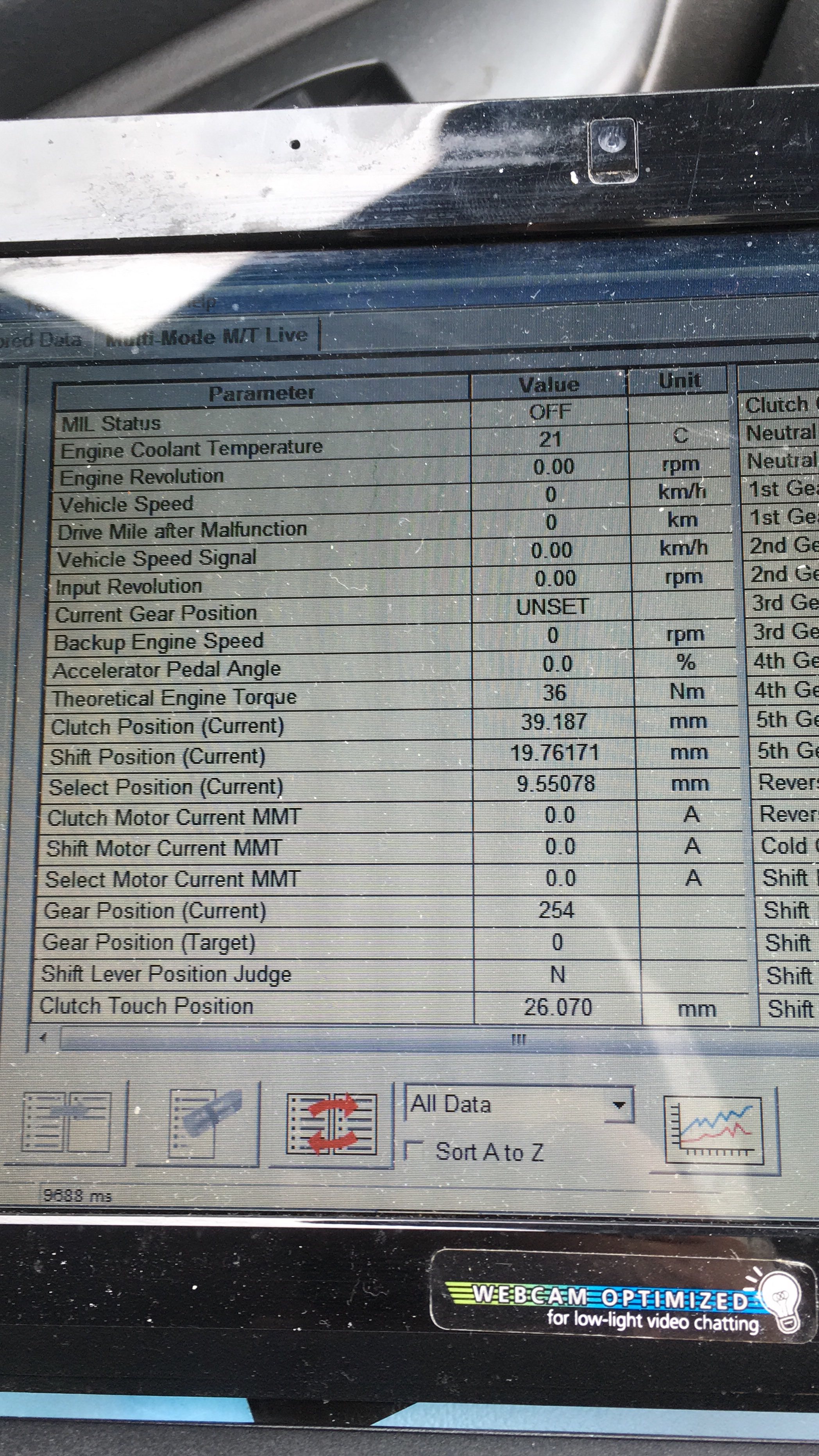

Какво направих е взех да сменя тези втулки ли са двете на актуатора и двата лагера също. Сложих го обратно на колата отидох на текстрийма да направя re learning на part exchange и не прави нищо. Не може да се обучи колата и сега не влиза на предавки и нито щтрака да чуеш че този умен робот прави нещо. Ходих и на active test за clutch position level и както и да се казва. Не може да се обучи колата това е. Наслушах се на всичко по нета и така н. Актуатора като го сложиш обратно се разтяга рамото и влиза в леглото на тоЗи въпросен лост за трансмисиятА. Тска че не е проблема в тъпия актуатор а може би в мен че въобще се занимавам с глупости. Кого. Да обвиняваме теЗи които са измислили тази небивалица ММТ са не са в час. Или пълен автоматик или ръчка - А не кръстоска от женски автоматик и мъжка ръчка и става японски катър роден във франция там където е направена моята прекрасна ярисна ммт муфлон.думи нямам.Изображение

sunnyrain написа: 28 Май 2019 01:00 Какво направих е взех да сменя тези втулки ли са двете на актуатора и двата лагера също. Сложих го обратно на колата отидох на текстрийма да направя re learning на part exchange и не прави нищо. Не може да се обучи колата и сега не влиза на предавки и нито щтрака да чуеш че този умен робот прави нещо. Ходих и на active test за clutch position level и както и да се казва. Не може да се обучи колата това е. Наслушах се на всичко по нета и така н. Актуатора като го сложиш обратно се разтяга рамото и влиза в леглото на тоЗи въпросен лост за трансмисиятА. Тска че не е проблема в тъпия актуатор а може би в мен че въобще се занимавам с глупости. Кого. Да обвиняваме теЗи които са измислили тази небивалица ММТ са не са в час. Или пълен автоматик или ръчка - А не кръстоска от женски автоматик и мъжка ръчка и става японски катър роден във франция там където е направена моята прекрасна ярисна ммт муфлон.думи нямам.Изображение

Здравей колега,
Като сглоби актуатора, след смяната на втулките и лагерите, сети ли се да го върнеш в крайно положение?

Самият актуатор също има тънкости при сглобяването, смазка, износване, положението на актутора, позицията на актутора в отворите и т.н.

Petar555 написа: 28 Май 2019 06:06 Здравей колега,
Поздрави,
Да
Petar555 написа: 28 Май 2019 10:09 Здравейте,
Ами то може доста неща да не са направени правилно.
Всичко е направено.Не
Нищо не е пропуснато . Както казах Този rod на actuator се екстендва докрай влиза във clutch fork и бута няляво тоест актуатора работи.
Нищо не е пропуснато всичко е разглобено и маправено по книга .няма какво друго да правим.в колеж ли трябва да се ходи за да се учат хората как да си поправят боклуците ММТ? Така е направена от началото ако е окей механизъм няма да има кампании преди 8 години за recall на тоя боклук ММТ. Не се ходи 5 години в университет за да се учих как да поправяш ММТ. Или трябва да се върна обратно да учим за ММТ и да ходим на сесии??? Толкова ли е сложно че чак се богославя тоя боклук ММТ? Времето кое се изразходва и всичко останало по това ММТ не се покрива с разходи средства и губене на време.

А, тарелковите пружини?
