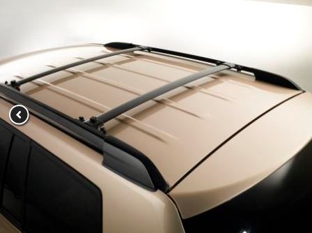

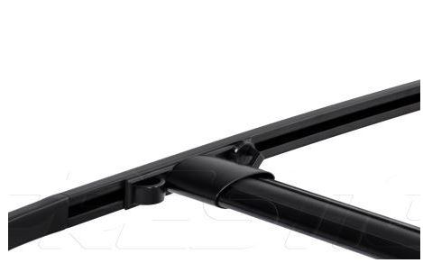

Здравейте, някой колега да има ски-багажник на РАВ4-ка да сподели какъв модел пасва?
Пробвах няколко, максимално хващат до 6см ширина на релсата, а фабричните са точно 7см (мерих ги).
Има и едни с Т-образен накрайник, който влиза в канал на релсата - не знам обаче тези релси имат ли канал и колко е широк? Има гумен предпазител, който ги покрива отгоре, но не мога да разбера как се сваля той, от двете страни е наврян под капачките... Не ми се иска да го ръгам с отверка да го изкарам насила, после я успея да го вкарам обратно, я не.
Ето и снимки какво представляват фабричните релси - не са от моята кола, но дават добра представа:

Мерси колеги, ама тия линкове дето сте дали са за напречни релси - аз си имам напречни релси, показани са на снимката.
Да сложа още едни ли сега, при положение че колата си има фабрични?
Просто са широки 7см, а пък багажника за ски (който е отделна приставка, която се закрепва за релсите) обикновено хваща до 5-6 см, или поне моделите, които гледах.
Да задам въпроса си така: има ли някой, който е слагал багажник за ски на фабричните релси на РАВ4 III, и кой модел става? Тези модели на HAKR, които е предложил ivied, не стават. Единия е за тесни ресли, другия с Т-накрайник.

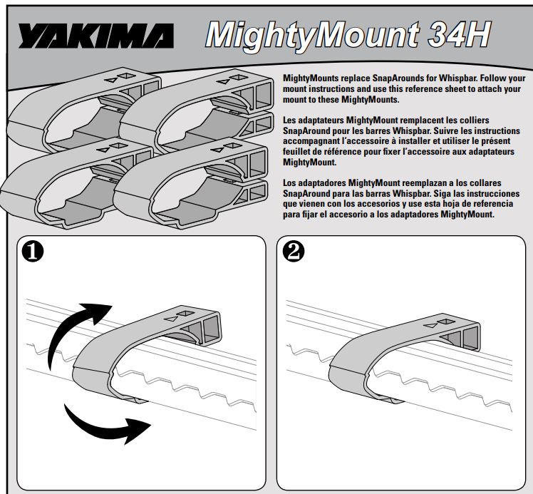

Сега се поразтърсих из западните форуми.
Тъй като обикновените напречни греди (квадратните) не са аеродинамични и водят до шум от вятъра и разход на гориво, на някои марки коли фабрично се слагат аеродинамични, явно на РАВ4 са такива. Лошото им е, че повечето стандартни багажници не стават директно на тях, много са широки.
Затова големите производители на аксесоари си предлагат и адаптори, например има ето такива: Явно това са по-бутикови неща, тук в БГ като гледах багажници за ски си предлагат самия багажник, пък на какви греди става въобще не знаят.
На мен не ми трябва нов и скъп, просто някакъв отвреме-навреме като ходя на ски да не ги бутам в купето, тоест и от ОЛХ ще свърши работа, но там пък въобще не е ясно какво се продава и за какво ще стане.
Та така. Някой ако има конкретен опит с марка и модел, нека да сподели - благодаря!
