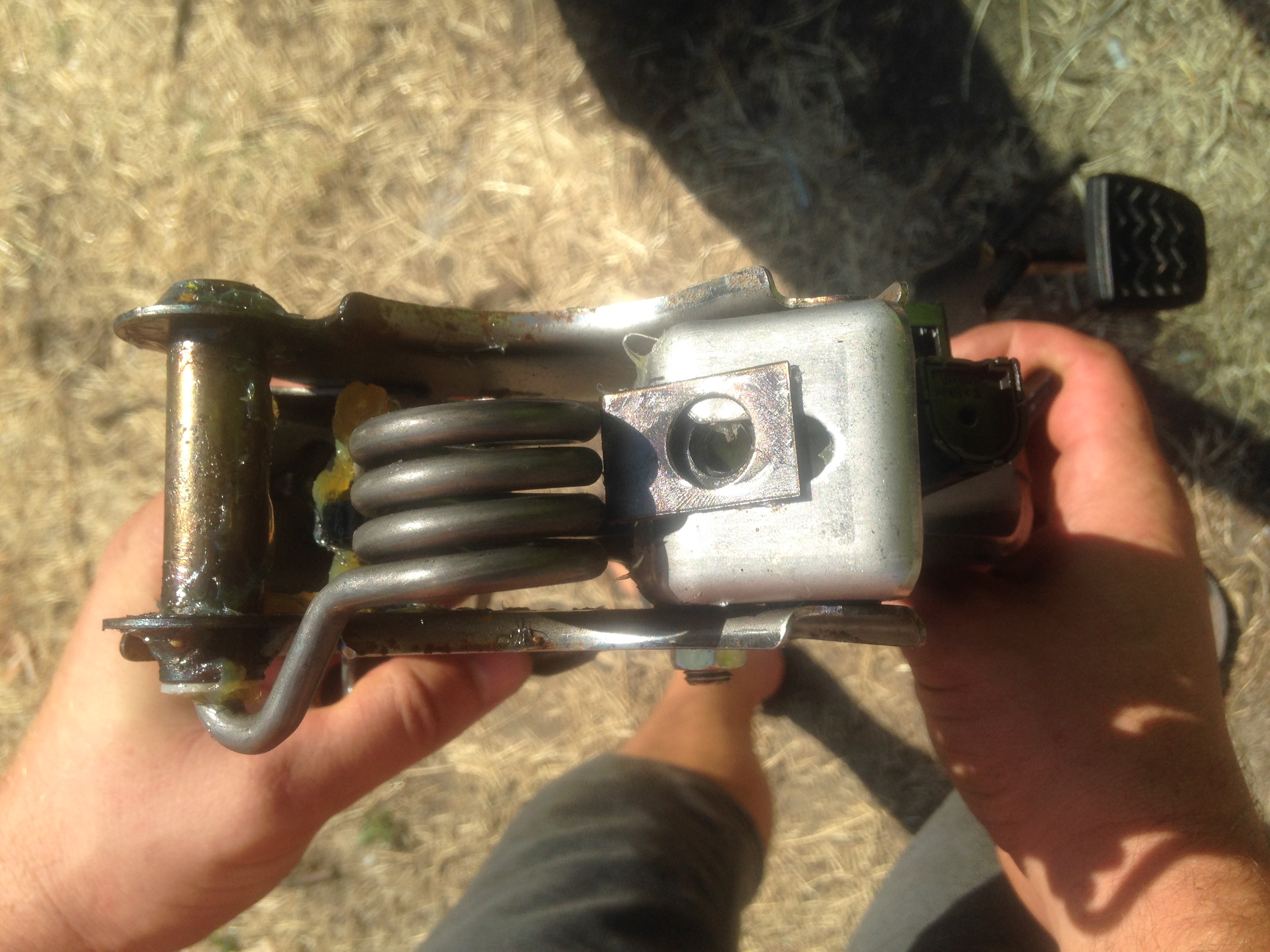

Здравейте,искам да попитам някой свалял ли е табло на авенсис и как точно става.Проблема ми е скърцащ педал на съединителя и за да сваля пружината се налага сваляне на таблото.Благодаря предварително,приятен ден smile.gif

Здравей колега имах същия проблем при Т25 2005 бензин 147 коня и след добро напъхване под таблото и добро смазване при мен за момен спря изчетох доста по темата и другия вариант е сваляне и смяна на пластмасови втулки .Пробвай с грес като за начало ако не са ти заминали втулките и нямаш луфт.

Вече свалих таблото и смених всички втулки (на самия педал даже липсваше такава).Сега всичко е наред,педала е по-мек и има подобрение във влизането на скоростите.Благодаря колега за отговора.Успех :)

Видях темата и понеже при мен също има скърцащ съединител и от време на време проблем с влизането на 1 и задна се чудя дали има вариант за сваляне на педала без да се сваля таблото?

Здравей,колега.Има вариант за сваляне на педала,но после е невъзможно да го закачиш обратно без да свалиш планката,на която се закача педала.Без сваляне на табло няма как да стане.

Товае планката и заради болта,който е отгоре се сваля таблото.Желая ти успех колега :)

Това твърдение е абсолютно невярно. На мен ми свалиха педала, смениха ми втулките и върнаха обратно педала без да свалят таблото. Бях свидетел

Я сподели като как го направиха това, че ми е много интересно!

Човека легна по гръб на прага, завря се под таблото и откачи педала (не видях какво точно направи за да го откачи, нямаше място и аз да вляза там). Втулките ги смени пред мен. После попсува колко ще бъде трудно закачането, пак легна по гръб на прага, завря се под таблото и го закачи (пак не видях по горната причина). Цялата операция по смяната отне 20-25мин. Аз съм доволен, педала спря да скърца и се натиска по-леко.
