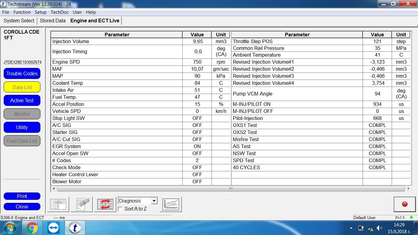

Здравейте колеги,
И аз така бях любопитен да видя какво крие мойта дърта тояга, от Alliexpres си взех кабел и диск, подкарах ги на windows 7 32 bit и стана от 1-я път, в позиция ON на ключа ми разпозна автоматично модела на двигателя, обаче не разбирам данните и прилагам снимка, ако някой може да ми обясни какво не е наред.
Това, което успях да разбера, е че дюза 1 и 4 нещо не са наред

Твърде вероятно е дюза 4 да не е наред. Идеалният вариант е да се свалят всички дюзи, да се тестват на стенд и по резултата да се съди коя е за смяна.

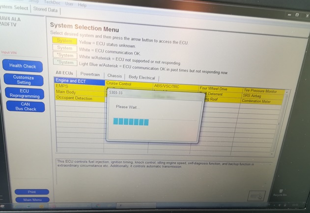

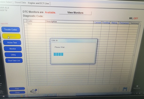

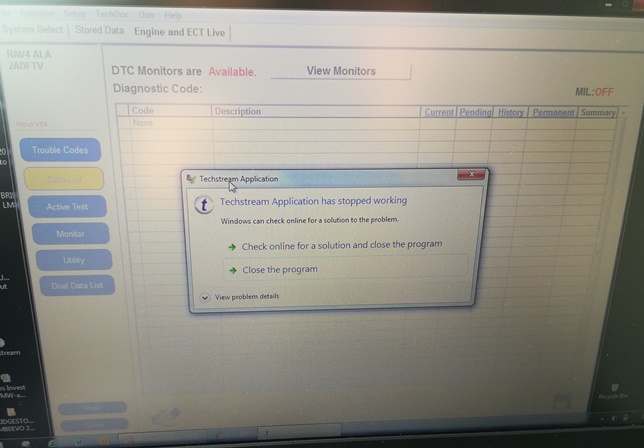

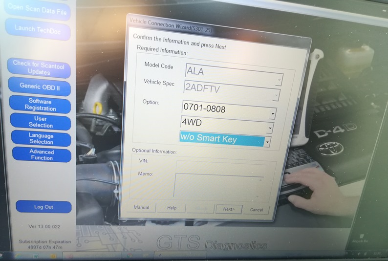

Поръчах си и аз едно таакова г*овно да си гледам филма в колата.
https://www.aliexpress.com/item/2014-La ... 4c4dsfi6jK
Следвах всички стъпки на жълтърко и програмата се тръгна на Уин7, 64 бита. Разпозна колата автоматично.

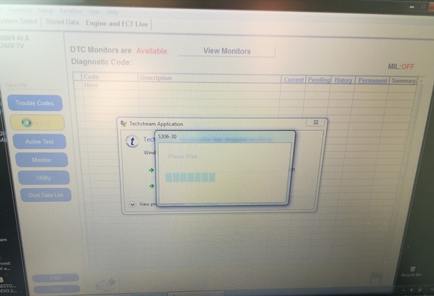

Проблема е, че постоянно крашва като натисна бутона data list за да ми изкара живите данни.
Прилагам снимки, ако някой му направи впечатление къде бъркам или жълтурко е пресолил манджата моля да сподели.

Възможно е проблемът да е в 64-битовата версия. Драйвера, който се инсталира освен софтуера е за x86 операционни системи. Аз нямах налична такава и си направих една виртуална машина. Има чалъм за х64, ама трябва да потърсиш кое в регистрите се променяше като настройка.ge2e написа: ↑16 Окт 2018 16:20 Поръчах си и аз едно таакова г*овно да си гледам филма в колата.
Toyota Corolla E15 2.0 D4D 2007 1AD-FTV 126 к.с.

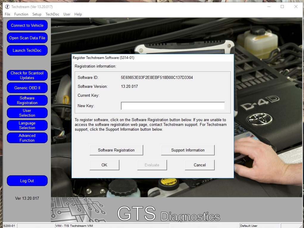

Аз имам следното питане: нали уж Техстрийма е безплатен? След като го сваля от toyota-tech.eu последната версия и следвам техните стъпки на инсталация пак ми иска код аз регистрация!!!! Маркирал съм, че съм независим потребител и пак нищо. Като натисна бутона да се свърже с колата ми изкача прозорец за регистрация!!!! Някой може ли да обясни как и какво да се направи. Аз и досега съм бил с кракната версия просто исках да сложа последната и уж лицензирана......

Не ми изглежда хич безплатенmiso25 написа: ↑17 Окт 2018 08:24 Аз имам следното питане: нали уж Техстрийма е безплатен? След като го сваля от toyota-tech.eu последната версия и следвам техните стъпки на инсталация пак ми иска код аз регистрация!!!! Маркирал съм, че съм независим потребител и пак нищо. Като натисна бутона да се свърже с колата ми изкача прозорец за регистрация!!!! Някой може ли да обясни как и какво да се направи. Аз и досега съм бил с кракната версия просто исках да сложа последната и уж лицензирана......

Как пък ще да е безплатен? https://www.toyota-tech.eu/GTS/Wizard/Step6.aspx
Ако имаш впредвид хакване, явно не си следвал инструкцията щом ти иска ключ.
