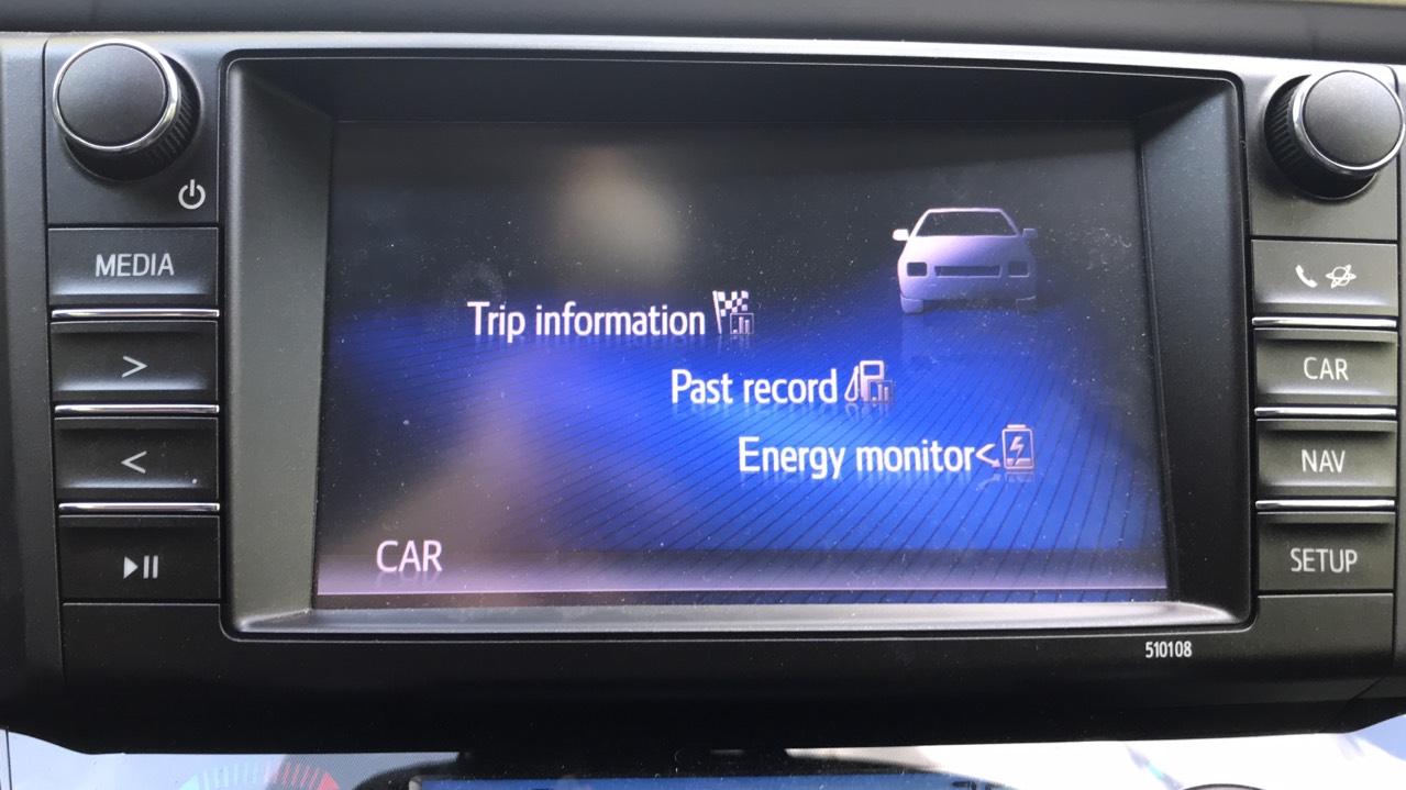

Привет,колеги!
След закупуването на РАВ-Ката,установих че вместо лъскавата и качествена аудио-навигационна система на JBL, при мен има инсталирана тотално дървена аудио система,без навигация. bash.gif
Въпроса е аджаба,мога ли да ъпгрейдна съществуващата уретба, с навигация,или трябва да я сменям?
Дилърите казаха че за БГ пазар,автомобила се предлага с това дърво,което има аудио качества на радиоточка от соц.режима.. wink.gif (иначе по каталозите,сложили JBL.. guns.gif ).
Да допълня: има бутон NAV,но ми изписва че системата не разполага с навигационен модул.
По презумция допускам, че може да се инсталира софуейр,и да тръгне....ама? worthy.gif
Благодаря!
smsdeliverer
Мнения: 102
Ъпгрейд на аудио система на РАВ 4/2018/Hybrid
Мнение от smsdeliverer » 18 Юли 2018 08:57
Колега взимаш този модул, монтират ти го в Тойота и си имаш оригинална навигация.
Със софтуер няма да стане нищо, нямаш го хардуерно модула.

С този модул jbl няма да стане.
Бояне, кое ниво купи? Най-високото е с навигация , 360 градусова камера и кожа.

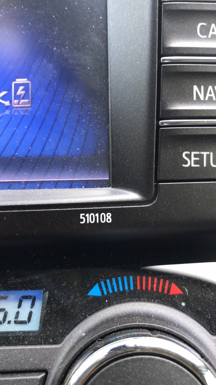

Мнение от Akima » 18 Юли 2018 16:57
boyanmt написа: 18 Юли 2018 12:20
Скрито съдържание
11/2017 TOYOTA RAV4 (AVA44L-ANXGBW)
JPP EUR LHD 2ARFXE HTWC CVT A G
86140A RECEIVER ASSY, RADIO & DISPLAY
86140-0R210 PANASONIC, ID=510112, AUDIO-6SPEAKER DA-FULL EU, (L) 1
86140-0R220 PANASONIC, ID=510108, (L) 1
86140-42310 PANASONIC, ID=510108, (J) 1
86140-42330 PANASONIC, ID=510109, AUDIO-6SPEAKER 7INCH DA-FULL DAB EU 1
86140-42350 PANASONIC, ID=510111, AUDIO-JBL 7INCH DA-FULL DAB EU 1
86140-42470 PANASONIC, ID=510112, AUDIO-6SPEAKER DA-FULL EU, (J) 1
86841 COMPUTER, NAVIGATION
86840-0F020 EMV & NAVIGATION SYSTEM-WITH(LO WEST) 1
86840-0F030 EMV & NAVIGATION SYSTEM-WITH(HI WEST) 1
86840-0F050 EMV & NAVIGATION SYSTEM-WITH(HI EAST) 1
86150 SPEAKER ASSY, W/BOX, NO.1
86150-0R030 AUDIO-JBL 7INCH DA-FULL DAB EU 1
86160 SPEAKER ASSY, FRONT NO.1
86160-0WX80 AUDIO-JBL 7INCH DA-FULL DAB EU 2
86160-52331 2
86160B SPEAKER ASSY, REAR
86160-0R140 AUDIO-JBL 7INCH DA-FULL DAB EU 2
86160-52331 2
86160P SPEAKER ASSY, FRONT NO.2
86150-42010 2
86160-0WU50 AUDIO-JBL 7INCH DA-FULL DAB EU 2
90119-06786 *** STD. PART € 0.71
90269-05034 *** STD. PART € 1.52
91553-80620 *** STD. PART € 0.63
П.С.Довечера сервизната поръчка - сървърите пушат в момента. :whistle:
