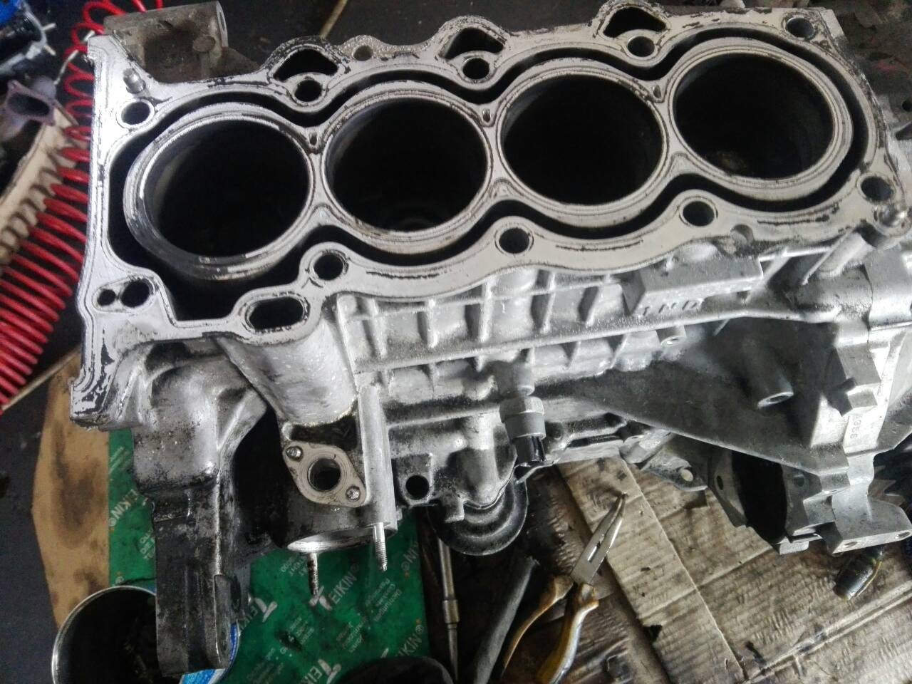

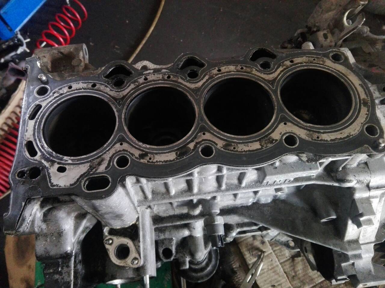

Добър Вечер на всички това са снимки от днес след разтваряне на мотора.Установен на първо време проблем от меННаника пробив около пет милиметра при първи цилиндър в близост до маслената магистрала което обяснява и масленият филм в антифриза.В понеделник блока и главата ще бъдат закарани за шлайфане.Имало е опит за ремонт доста нескопосано направен,меННаника е източил и маслото от скоростите като то е било черно.Съединителят също е за смяна.Засега това са новините.Лека Вечер на всички.
