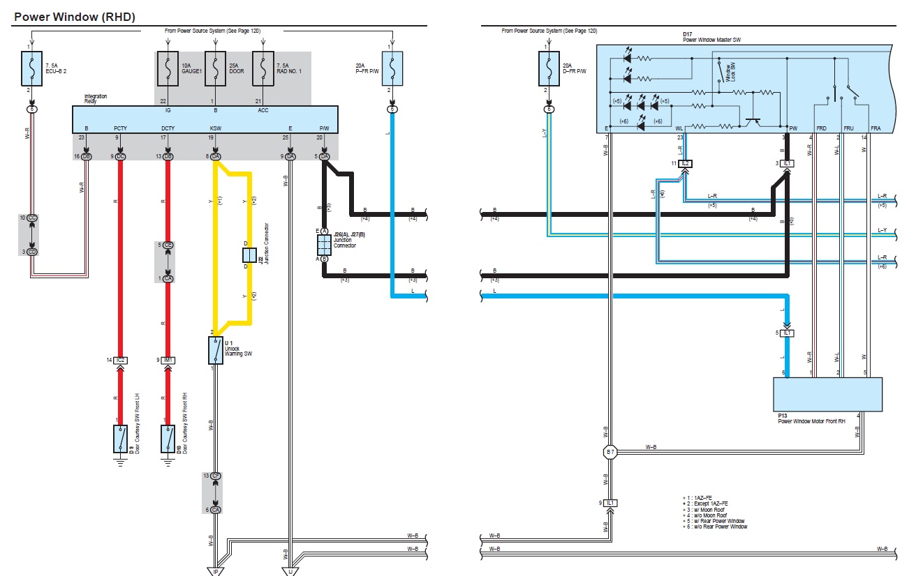

Съдейки по локацията би трябвало автомобилът да е с дясна дирекция. Ето схема за прозвъняване с предпазителите, които трябва да проверите:
