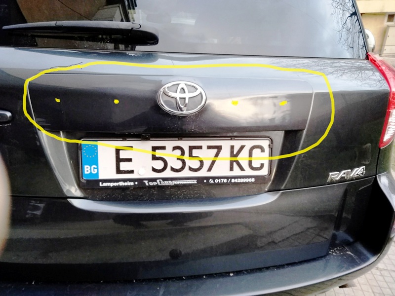

Здравейте ,дали някои знае как се сваля панелчето над номера с плафоните за светлините за номера на багажната врата на рав 4 (2006 г-09г модел) ,или да ме насочи към нещо .Ще пробвам да кача снимка.
- 27335257_10215962558003299_1283013188_o.jpg (142.98 KiB) Преглеждано 5865 пъти

Добре би било да споделиш как си го свалил - така темата ще помогне на други колеги, имащи потребност да свалят този панел...

Да,така е. Добре ,почва се от кората от вътрешната страна ,като се дърпа от долния край без инструменти и тя излиза сравнително лесно.Буксата за лампичката излиза лесно и това е първата стъпка,след като после махнах найлона съвсем леко тази част се държи от 3 болта завити с гайки 10ки,и на 3_4щипки като тези на кората,хубаво е да се натиснат отвътре и панела излиза лесно .След това обратната процедура
