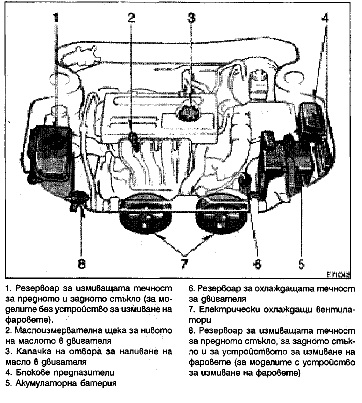

Карам (от скоро) Toyota Corolla (E110) 2000 година. Едната перка на охлаждащата система не работи и ги гледам в разни сайтове, но не мога да преценя дали е това, което ми трябва и се обръщам към вас за съвет.
Прикачам схематично за какво точно говоря и къде се намира:
Номер 7 на снимката, счупената перка е тази от дясно.
Реално ми трябва само перката от дясната страна.

От двигател 1,6 би трябвало да става и на 1,4. И за двата излиза 16363-23010 - електромотор и 16361-0D040 - перка. Това ако кодът на твоя двигател е 4ZZFE.

Това е схемата на вентилаторите на мотор 1,6 (3ZZFE), където търсената от тебе перка е с 5 витла, а другата е със 7. Не знам доколко са коректни обявите на Мегапартс, но и на двете перки за хетчбек 3 врати 1999 г. си пише, че са от Корола 2001 г. Броят на вратите в случая няма значение. Според мен това е твоята перка:
Все пак погледни и твоите дали са с различен брой витла, както и посоката им, която на схемата е различна.
