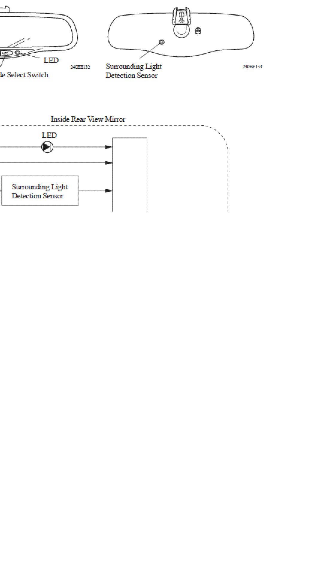

Благодаря на колегата BOz ! Грешката е моя. Сензор за осветеност има в огледалото за обратно виждане и това води до онова за което говорих по-горе.

Смяна на предно стъкло на Авенсис
И това не е сигурно - трябва да се провери...
Защото на Маздата ми този сензор за външна светлина на огледалото командваше само огледалата (затъмняването им, чрез сравняване на осветеността на предния и задния сензор на самото огледало), но не и включване на фаровете. Което включване пък в моя случай бе от 'пъпката' отгоре на таблото...
