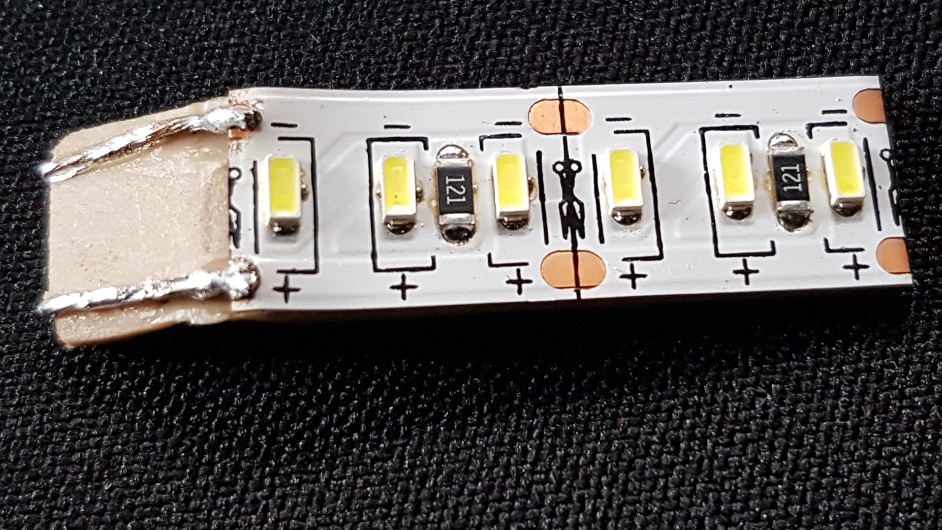

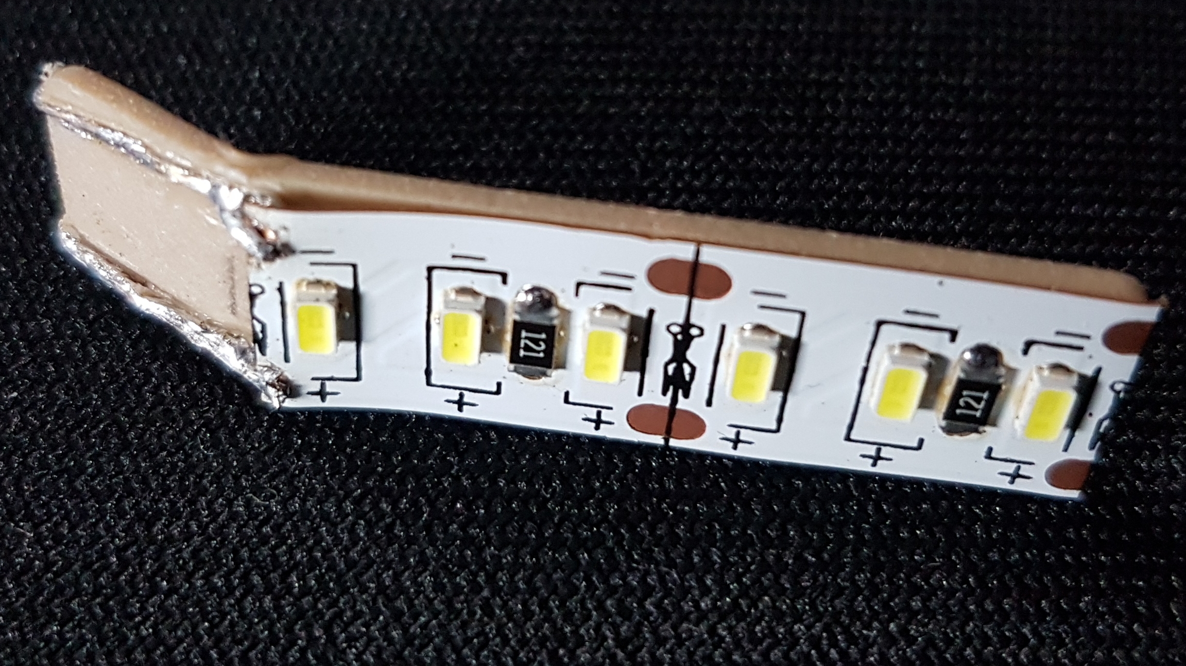

Здрвейте. Аз също ще размърдам темата. На предната Корола Версо 2002г. и сега на Авенсис 2011г. смених фабричните крушки в плафоните + тези на задния номер с... лично направени... крушки. Купих 1м. лента, качествена и на руло която за 9лв./м един ден работа ( първия път като работих с поялник беше преди 6месеца на королата, сега беше втория път) за основа озползвах капачета от пластмасови ъгли за сглобка на ПДЧ шкафове - пасва по дебелина за тези крушки- стъклени със сплесната фасунка и направих следното:
- 20170408_154118.jpg (1.28 MiB) Преглеждано 2765 пъти
корола версо 2002г 2.0 д4д 90к.с. 5/100 , 7/100
АВЕНСИС комби 2011г. 2.0д 126к.с.
- Мнения: 7726
- Благодарил/а: 532 пъти
Corolla Verso E121 2.0 D4D 2003 - Осветление в купето - плафони,бутони и т.н.
Хаха - БРАВО
Точно като едно време Млад Техник - с подръчни материали да се реши проблема... Може да не е красиво, ама си е ефективно, и зад плафона не се вижда
