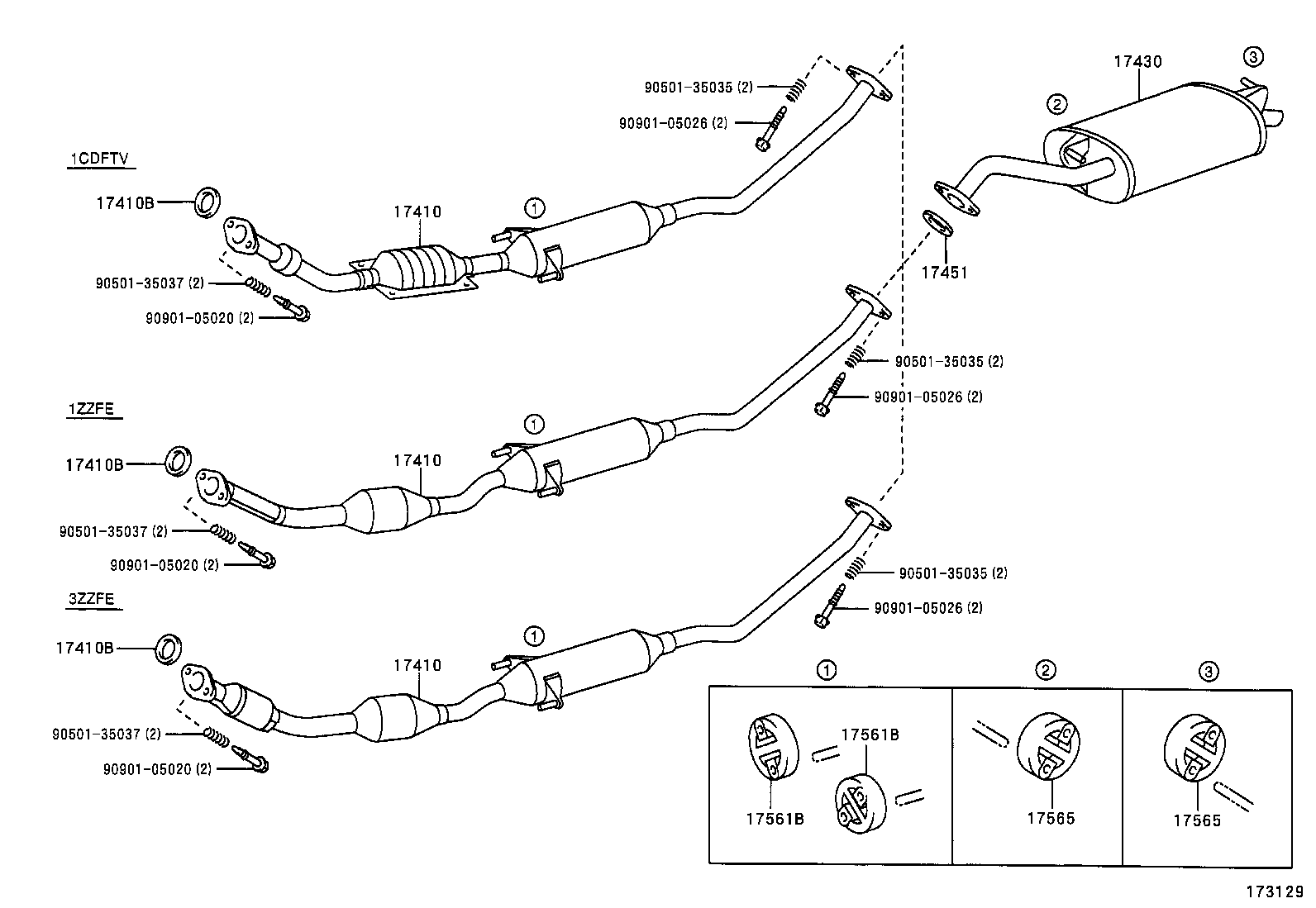

Мнение от Akima » 22 Яну 2017 23:44
anton_76 написа: тресе по-точно средната част
17561B - SUPPORT, EXHAUST PIPE, NO.1
17565-21030 ( 2 ) (09/2001 - 01/2004)
Ниските температури не прощават... :whistle:
