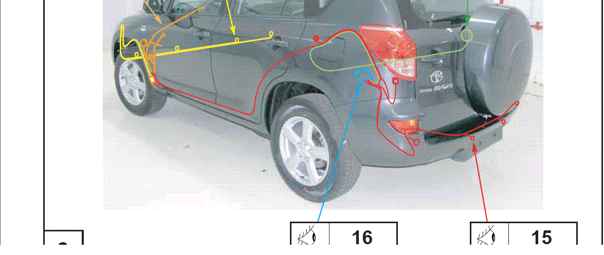

Всички РАВ4 от това поколение в БГ са с монтирани парктроници допълнително в сервиз на марката след поръчка на такива.
Проверете дали всеки датчик работи:
Приближавате при включена система и следите за правилно или инертно поведение, при докосване с външната страна на пръстите се усеща слаба пулсация като "биене на ток", което е индикатор, че сензора работи. Всеки неработещ кара системата да се "разстройва". При липсата на бутон начина на изключване е чрез разкачане на бузера от ECU модула или на захранването.
TPA800 ECU Location
TPA800 ECU Location

RAV4 XA30 2.2 2AD-FHV D-CAT 177HP 2006 - спорадично работещ преден и заден парктроник - бутон за изключване ?
Мнение от Toyota Fan Forever » 19 Яну 2017 16:52
В синьо е процесора:
Достъпа е сравнително лесен - през капака за обслужване светлините на стопа. Потърсете! Някой съвестен колега е възможно да е използвал всички скоби и лепенки и да го е напъхал здраво навътре около капачката на резервоара.
