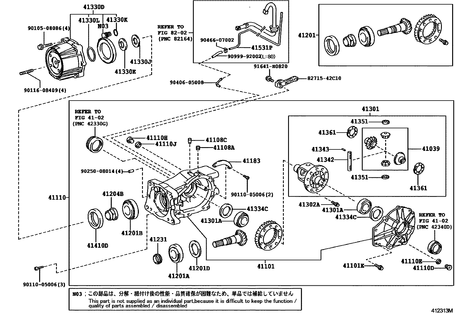

Колеги,имам проблем със сериозен теч на масло от задния диференциал,по точно от гайката на пиньона.Там всичко на пръв поглед е наред,свалях фланеца на кардана,чашката на гайката беше пълна с масло,гайката стегната и законтрена.Моля за съвет ако някой е имал същия проблем или е запознат с ремонта.Благодаря предварително.

Най-вероятно имаш семеринг за смяна, прилагам и схема, за да се ориентираш коя е:
