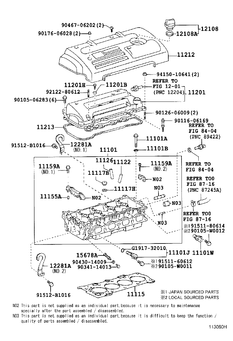

Има ли някаква схема или снимка къде да го намеря клапана и филтърчето? Къде са разположени?
Toyota Corolla Verso E121 1.6 VVTi 110HP MY2004
Мнения: 7598
Благодарил/а: 149 пъти
Corolla Verso E121 1.6 VVTi 110HP 2004 ГИ - грешка P1349 - VVTi System Malfunction Bank 1 ?
Мнение от Akima » 19 Юни 2016 16:08
http://www.newcelica.org/forums/showthread.php?t=250432
15678A FILTER, OIL CONTROL VALVE
15678-21010 1 € 7.13
11101J VALVE ASSY, CAMSHAFT TIMING OIL CONTROL
15330-22030 1 € 94.96

Мнение от anton_76 » 19 Юни 2016 16:22
БЛАГОДАРЯ !
