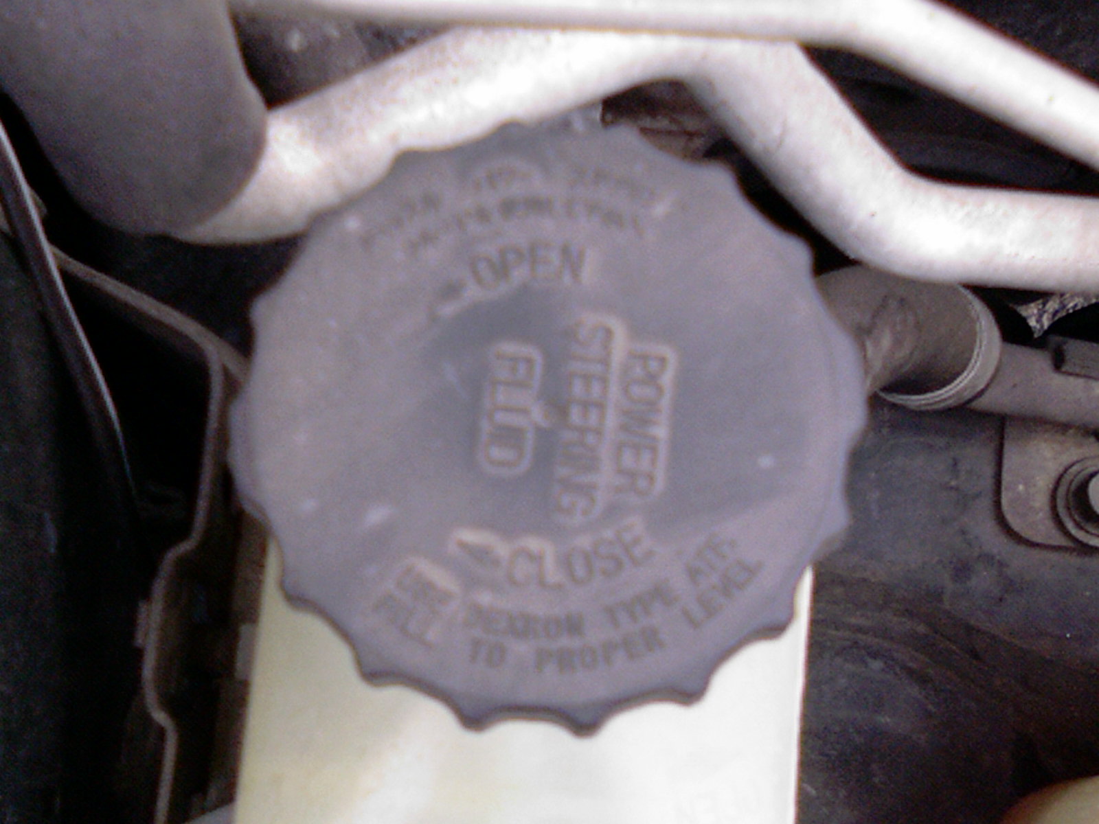

Мнение от alex_varna » 01 Мар 2007 20:26
Снимах капачката . Вижте какво пише>>>>>>

Мнение от ALTEZZA » 02 Мар 2007 09:56
Da, pishe USE DEXTRON TYPE ATF(automatic transmition fluid). Niama znachenie dali e Dextrn I, II ili III

Мнение от alex_varna » 02 Мар 2007 18:48
Благодаря много :thumbsup: Утре ще потърся къде има такова масло
