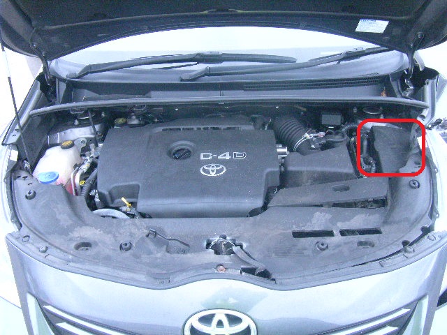

Колега, би ли дал някакъв ориентир (по-простичък ако може като за мен) къде се намира кутията с релетата при Версото, че търсих но не можах да я видя. Мерси много.
ccvetan
Мнения: 80
Регистриран на: 22 Дек 2015 08:51
Местоположение: Ловеч
Благодарил/а: 9 пъти
Мнение от ccvetan » 24 Мар 2016 09:07
До акумулатора. Черен пластмасов капак. Отваря се като натиснеш щипката отпред.

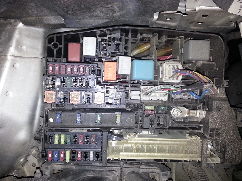

Ако говорим за тази кутия я отворих, но не ми стана ясно кое реле за какво е. Никакви описания няма в нета (поне аз не намирам).
EDIT: Схемата я намерих /ще я пусна утре и за другите колеги/. Малко сложно стана със схемата, но упътване за ремонт на Версо има в първото мнение, третия линк (май).

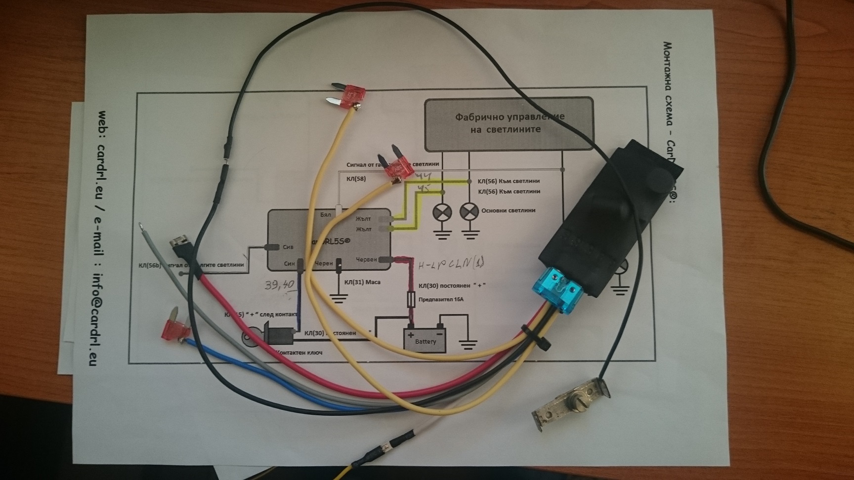

Относно DRL за Auris E15 1,3 от 2010г. За късите светлини CarDRL5s: Жълтите проводници съм свързал към предпазителите за късите светлини, червения към +12в (има клема от акумулатора) и синия към предпазител след контакт. Белия, към левия габарит непосредствено зад фасунгата и масата (черен), съм прикрепил с винт към стойката на ECU. Модула се събира в кутията с предпазители (зад акумулатора). Настройката, със сивия кабел на клемата за +12в.
Добавям за нагледност две снимки. Предпазителите не са оригиналните, но са със същия цокъл.
Изрязал съм пластмасата в единия ъгъл на предпазителя и съм запоил съответния кабел.

Пак проблем-свързах модула по схемата на freedom, но нямам индикация за работещи къси на таблото и като си пусна късите от копчето и превключа на дълги, късите продължават да светят заедно с дългите.?

Индикацията на таблото свети само при включване на светлините от копчето, но не и при дневни светлини. За да не светят късите и дългите едновременно трябва да свържете зеления кабел към + от габарит за да се изключва модула. Успех!

Freedom написа: Индикацията на таблото свети само при включване на светлините от копчето, но не и при дневни светлини. За да не светят късите и дългите едновременно трябва да свържете зеления кабел към + от габарит за да се изключва модула. Успех!
Ако може жокер кой бушон или извод на реле бих могъл да използваам (при свързване на зеленият кабел към краче 2 на релето HL-P не работи изобщо).
Freedom
Мнения: 414
Благодарил/а: 14 пъти
Мнение от Freedom » 27 Мар 2016 19:54
Свържете го директно към кабела за габарита.
