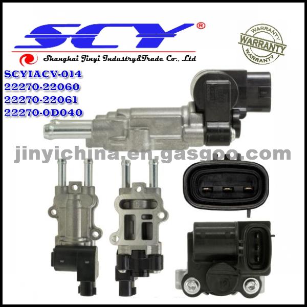

  • проверете дросел и моторче за празен ход - 22270-22060 - снимки:

Колеги благодаря за съветите. След като няколко пъти свалих и чистих дросела и моторчето за ниски обороти ( idle control valve ) накрая си поръчах едно моторче втора ръка и го смених и сега колата е пушка. Благодаря пак за съветите, дано не ми се налага пак да се допитвам до помощта ви punk.gif :thumbsup:
