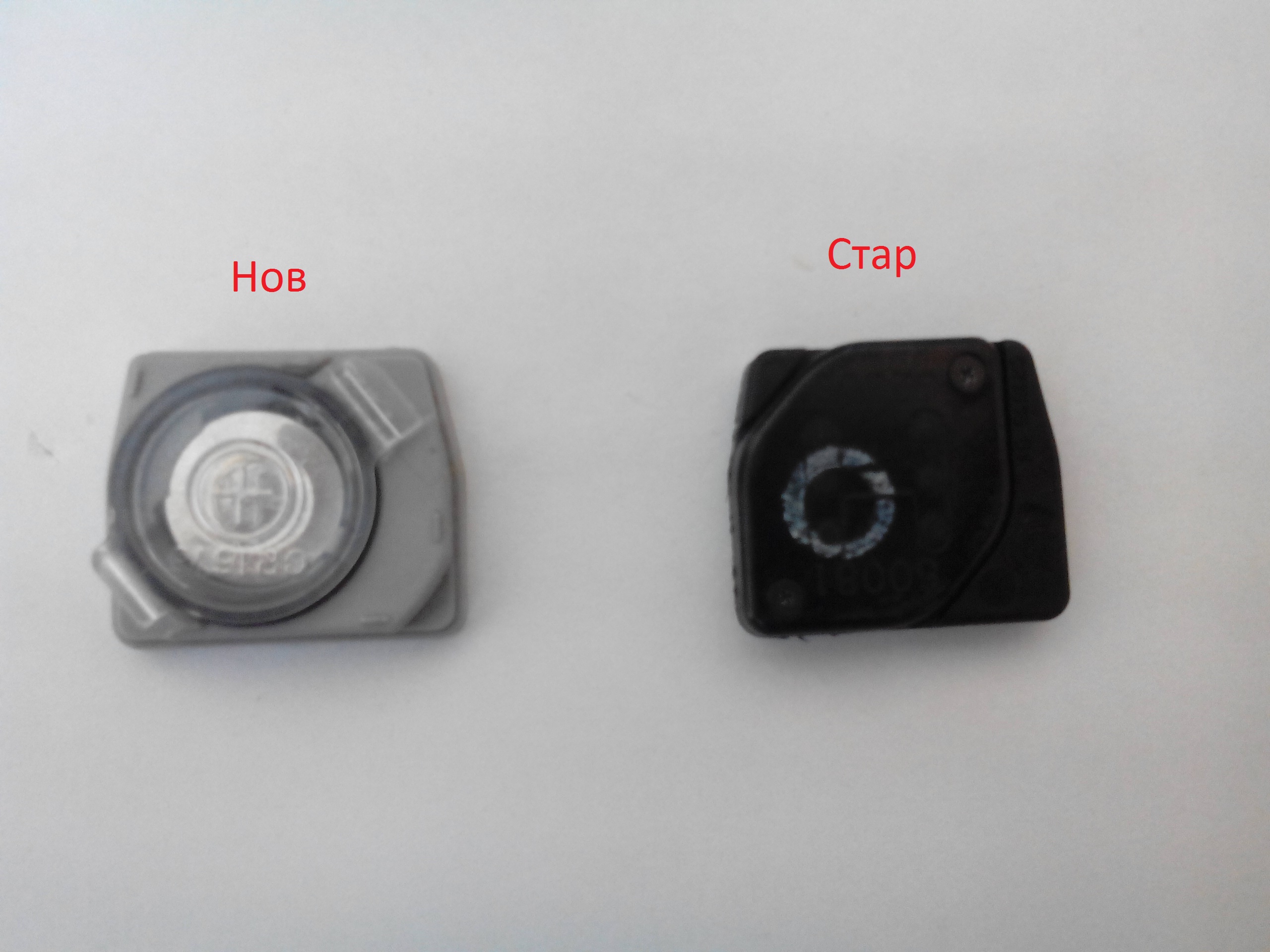

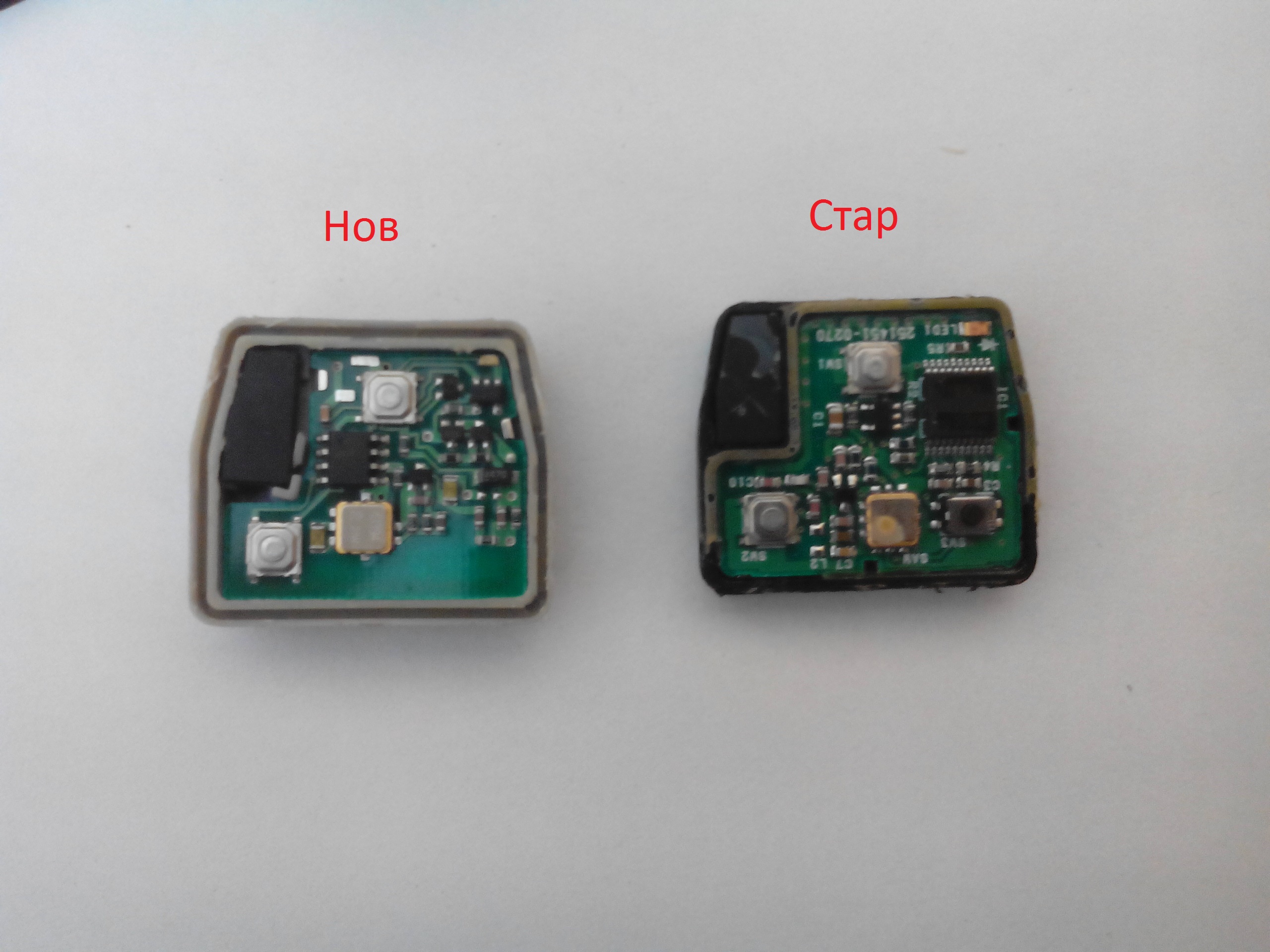

Да вдигна темата малко, купих си ключ, но е коренно различен от моя и въобще не става обучението с него, беше пак DENSO, както и моят... Ето снимки за сравнение
- IMG_20150919_161209.jpg (968.09 KiB) Преглеждано 4372 пъти
- IMG_20150919_161255.jpg (878.93 KiB) Преглеждано 4372 пъти
2003 Toyota Corolla Verso LHD 2.0 D-4D 90HP

Нещо си се объркал - дори и само визуално можеше да ги сравниш като купуваше.
От къде го "изкопа" този ключ - от каква кола е?
Имаш 2 варианта.
1.Трябва ти автоключар - да ти оправи твоята платка с елементи от новата.
2.Да продължиш сам и да купуваш платка докато я уцелиш.
Успех.
Имаш 2 варианта.
Успех.
