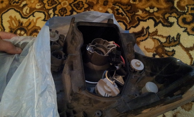

Re: Пак изгоря лупата
Вчера си взех фар втора употреба, но се оказа с по-различна фасунга на лупата. Май съм изкарал късмет, защото този няма да прегаря.
Твоя Авенсис преди фейслифта ли е ?
Преди фейслиифтът е. Тия дни ще се опитам да монтирам фарът. Явно е имало корекция на лупите, след като са разбрали че има дефект в лупите.lederman написа:Твоя Авенсис преди фейслифта ли е ?
