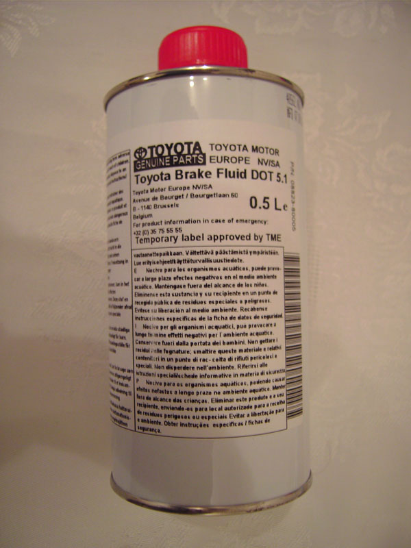

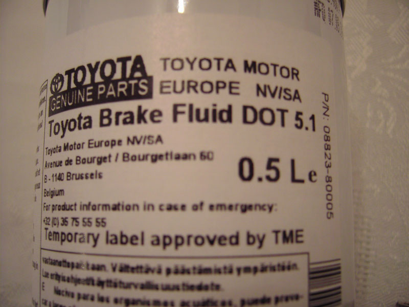

ugabuga
Мнения: 2833
Мнение от ugabuga » 09 Ное 2006 16:28
tntony
