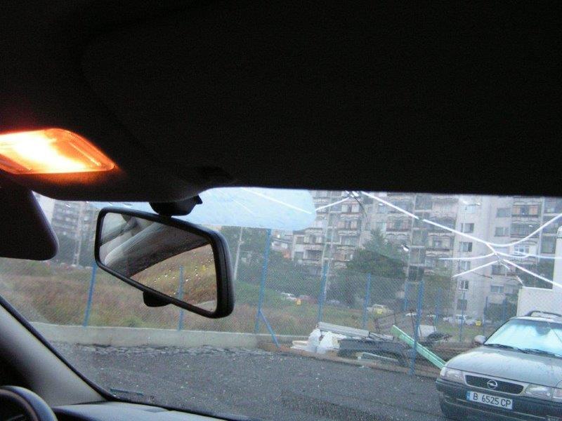

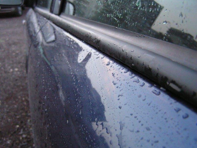

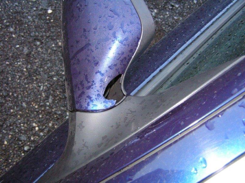

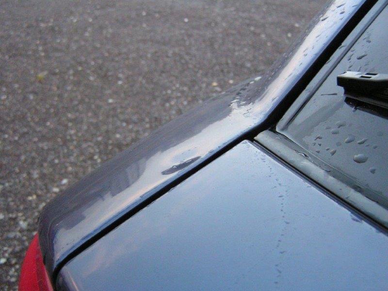

Колега, колата ми бе доста лъскава и трудно се забелязват пораженията на снимка...
Но мога да те уверя, че бяха доста сериозни..
Тавана и особено предния капак си бяха много меки - огъваха се при натиск с пръст..
Но това не означаваше, че се пукаше кита/боята след ремонта...
Затова и бе съвета ми да смениш майстора...
Ето малко снимки от пораженията върху опелчето от градушката през септември 2004г..
На тавана дори пластмасовите лайстни бяха сменени - бяха огънати и не подлежаха на ремонт... Но ръмеше дъжд и на снимките по тавана личаха само огънатите пластмаси, а не деформациите на метала.
Затова не пускам снимките на тавана и предния капак - нищо не се вижда на тях.
