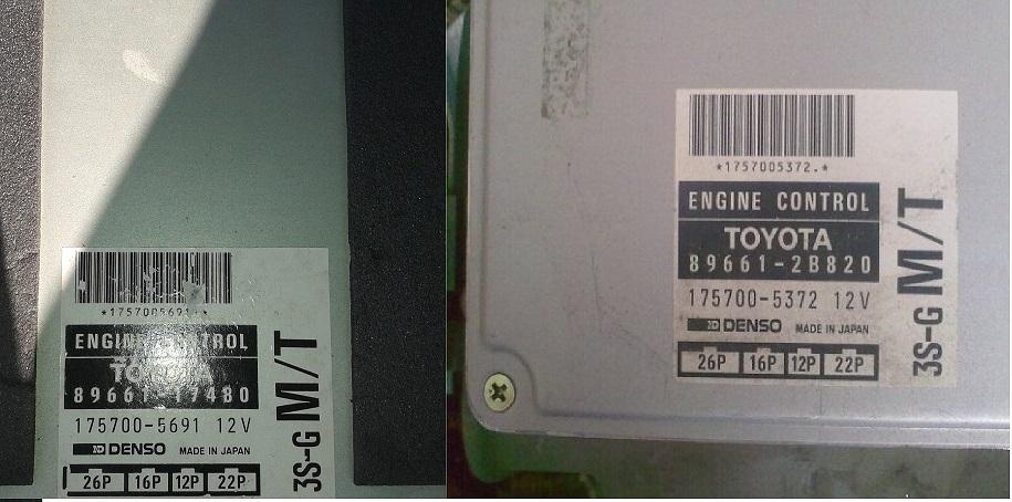

Възможно ли е да инсталирам ECU от Celica на MR2 ! Ето и снимки на двата компютъра.. Може ли нещо да се обърка и да предизвикам нова повреда ?

Става разбира се :) Само внимавай да не активираш софтуерно вертикалното излитане и най-вече пространственият хипер ускорител че ще почне много да гори ;)

:D :D .. xaxa .. Ама на мен не ми е забавно щото голям го ям от 1 месец... Никой не ти казва нищо конкретно по сервизите и ми е супер тъпо.. Сигурен ли си че ще стане ?..и ако да по какво разбра ? По това което аз знам най малкото за да има сходство е нужно и двата компа да са 3S-G M/T... Има ли значение кодовете дали ще са същите ?

Слагаш го и пробваш , изглеждат достатъчно еднакви двата компа

На теория трябва да работи, но на практика може да има разлики. Като цяло според мен ще сработи, ако пиновете съвпадат. Вземи ECU PINOUT-a на двете и гри сравни. Трябва Pinout-a на инсталацията да отговаря на pinout-a на новото ECU-то. Предполагам че разликите ще са малки, ако изобщо има такива.Основните неща са ти релето от контактния ключ, релето на ecu-то, дюзите, бобината, захранванията, масите, кабелите от датчика на разпределителния вал(делкото), knock-a(за да не ти влиза в авариен, въпреки че може да се сложи съпротивление), температурния, , празния ход, MAP-a и този за temp входящ въздух. Сигурно пропускам нещо, но това са основните.Друг е въпроса ако искаш вече есктри,скоростомер, оборотомер, лампа за масло, чек енджин ............ :) Тогава ще трябва повече четене.
