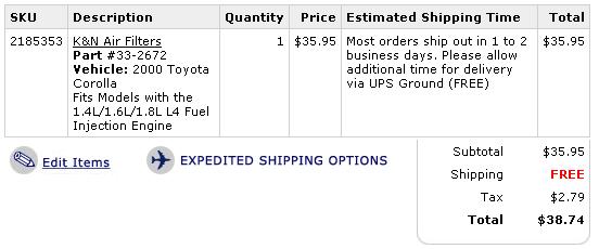

от hyankov » 11 Окт 2006 20:40
Drifter написа:ПП.Баси колко са евтини филтрите при тях у САЩ а аз се изръсих 135лв за К&N от Импас56
Ето колко ми излезе:
- filter.JPG (25.73 KiB) Преглеждано 5357 пъти
