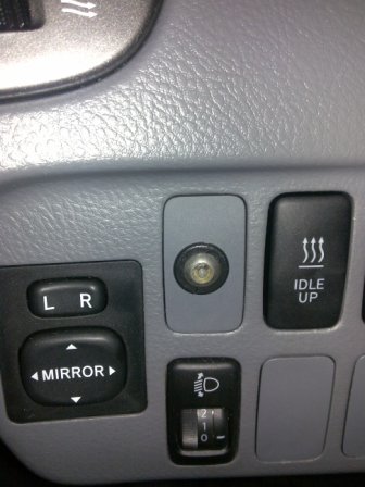

Здравейте Toyota Fans !
Отскоро и аз се присъединих към сектата с едно Авенсис Версо и си припомних какво е да караш японка cool.gif , но на таблото имам един контакт, който не знам за какво служи. Към ключовете на колата има едно ключе с което се вкл./изкл. този контакт и съответно кръгчето в средата свети или не, но колата си работи с него/без него. Колата е от Италия с аларма. Някой има ли идея какво е?
май не съм само аз с такова :whistle: ... http://nfs.mobile.bg/pcgi/mobile.cgi?to ... f1=details

Мнение от iceman1234 » 01 Дек 2011 23:30
Това е имобилайзер, но явно е изолиран сега, щом си палиш и караш, без да допираш всеки път.

Мнение от man0war » 02 Дек 2011 08:58
Може да е и за GPS следене.
И с "ключето" да се регистрираш, че ти караш.

Мнение от Petar » 02 Дек 2011 12:36
И аз мисля чее имобилайзер обаче който нее вграден заводски а отделно сложен

Мнение от iceman1234 » 02 Дек 2011 13:44
Моя е такъв, на другата кола. Но без него - не пали, така че си е активен още! biggrin.gif

Мнение от dobatadobrev » 02 Дек 2011 18:57
Карам Корола 2003 от Италия. Този бутон е от алармата при мене( тя е слагана допълнително). С него се настройва алармата но не смея да барам не зная пин кода и.Ако е променен от 0000 (заводска настройка) и разбутам нещо ....а така всичко си е ОК.Ходих на майстори но бизнеса им ...сложи нова тази е стара. Стара ,стара..... ама за мен и доходите ми актуална :))))

Мнение от Toyo_driver » 07 Дек 2011 20:40
Благодаря колеги за идеите. След множество отключвания и заключвания докато седях в колата и се чудех за какво може да служи тва, централното заключи само колата и ми светна че това е някакъв ключ за функциите на алармата. Явно е някаква измислица на жабарите dry.gif

Мнение от dobatadobrev » 09 Дек 2011 17:33
Открий каква ти е алармата .От ръководството за експлоатация ще разбереш възможностите и и дали те устройват.
