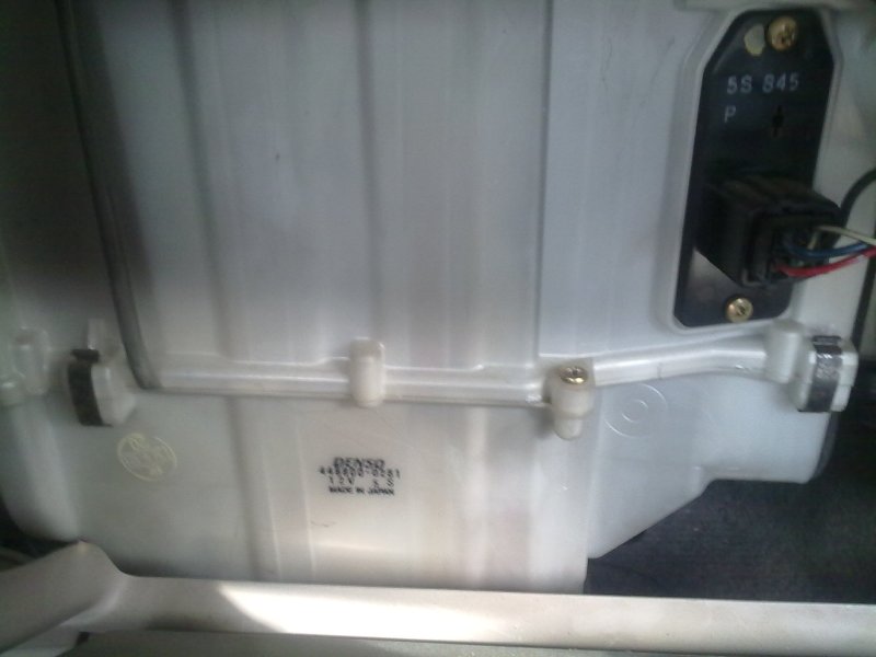

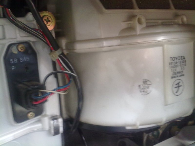

Мнение от Espace&Yaris » 02 Май 2011 16:48
Хм, неделя, неделя - отиде повече от месец. Вчера гледах-ето и снимки. Къде е въпросния филтър?

Мнение от mitoko » 02 Май 2011 18:26
отдругата страна ...
виж на каталозите които ти дадох има ли въобще... и как е позициониран в пространството

Мнение от Владислав » 03 Май 2011 09:01
Колега, филтъра ти е зад бялата кутия на снимката.Вади са отдолу.Над краката на пасажера.Търсиш черно капаче с 4 щипки.По спомени мокета малко пречи.Успех!Ако не се справиш-ходи в сервиз!

Мнение от Espace&Yaris » 07 Май 2011 21:38
Така, капака го намерих-намира се отдолу. Държи се с 4 щипки. Капака е там ама филтъра го няма. Италианеца го е разкарал и не е сметнал за нужно да сложи. борови иглички и малко тиня по капака-това е всичко. благодаря на всички помогнали по казуса. Безаварийно каране.
