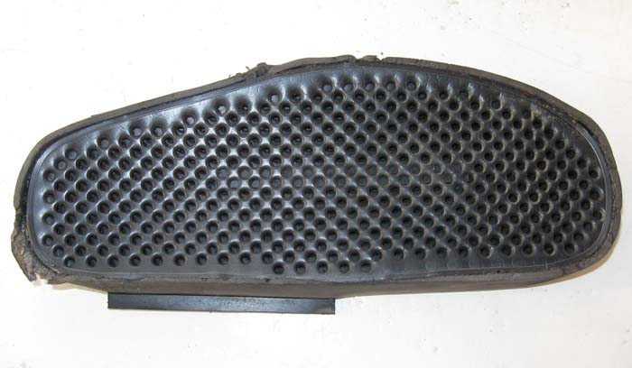

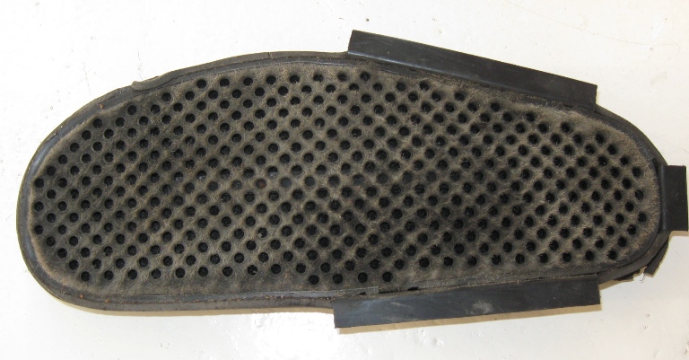

от vlado_sm » 28 Дек 2010 11:23
Купуван е от Германия миналата година.Самия филтър се намира под решетката го чистачките-поне така ми казаха.Ето снимки как изглежда.
- Picture 001.jpg (161.46 KiB) Преглеждано 3986 пъти
- Picture 002.jpg (56.79 KiB) Преглеждано 3986 пъти
vlado_sm

от мехаННика » 28 Дек 2010 17:31
Това е само решетка да не влизат мишки ,измий го с четка и го слагай обратно и провери маркучето което отвежда конденза от климатика да не е запушено.
мехаННика

от Vesko » 28 Дек 2010 17:35
мехаННика написа:Това е само решетка да не влизат мишки ,измий го с четка и го слагай обратно и провери маркучето което отвежда конденза от климатика да не е запушено.
А трябва ли да е включен климатика? Че и маркучето за конденза да е чисто, ако не работи климатика ще се появи ли конденз?

от мехаННика » 28 Дек 2010 18:54
Естествено че не,идеята ми е да няма отпреди нещо и оттук и миризмата.
