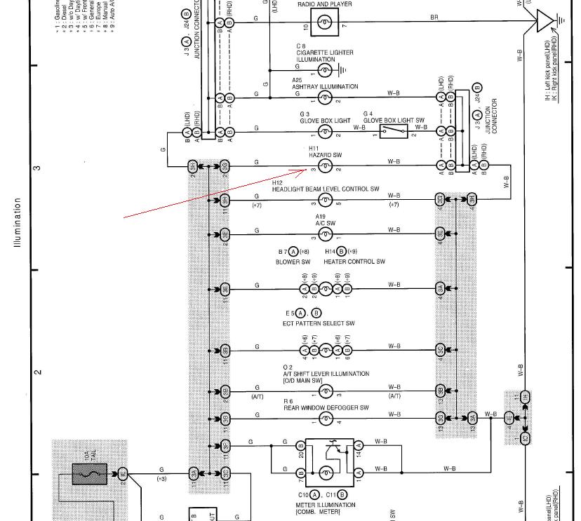

mirott написа:Може,но не вярвам при някои модели да няма лампа.
Ако се вярва на тази схема (Авенсис/Корона 1997-2002) трябва да има лампа. Освен това по стандарт триъгълничето трябва да е осветено (мерки за безопасност).
heller написа:Колега, открий разликата между този бутон и другите два...
Ако имаш предвид жълтите правоъгълни светлинки отстрани на картинката, те са за индикация че бутона е натиснат и съответния агрегат под напрежение. Нямат нищо общо с осветяването на картинката при включване на габаритите.
