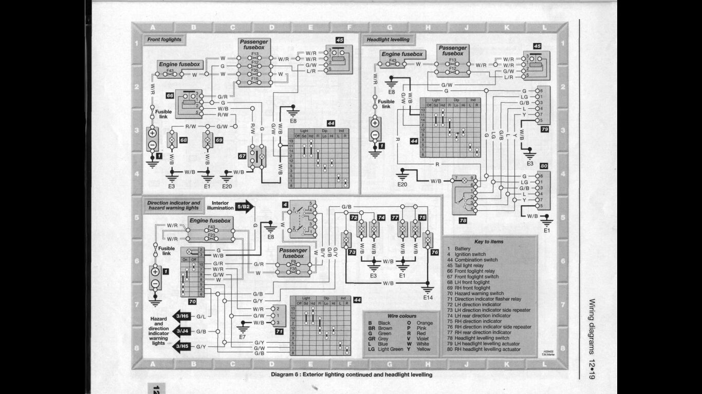

Имах предвид другия край - тези за релетата, само че ги търсих по цвят и със зумер. разполагах само с тези схеми:
схема
схема

Показал съм на снимките къде е цокала оригиналното реле за халогените. Проблемът е, че самото гнездо не е опроводено, т.е. до него не стигат кабели. Поради тази причина си свързваме наше реле на тея кабели дето е показано. По принцип тези същите кабели трябва да отиват до цокъла, но не са продължени.

Мнение от MEGAHARD » 08 Фев 2010 21:07
На моята май беше окабелен въпросния цокал за реле, но може и да се заблуждавам. Като се постопли ще подновя опитите...
