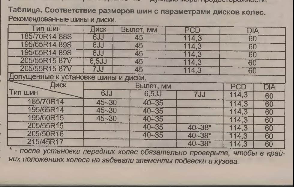

Джантите на пикника са 5х114,3 и централен отвор 60, така че швабските джанти не стават... и аз си търся втори комплект джанти,но още не съм открил...

това еоткнигата за пикника,там так го дават, а мисля че съм го срещал и в аутодатата с този размер.
