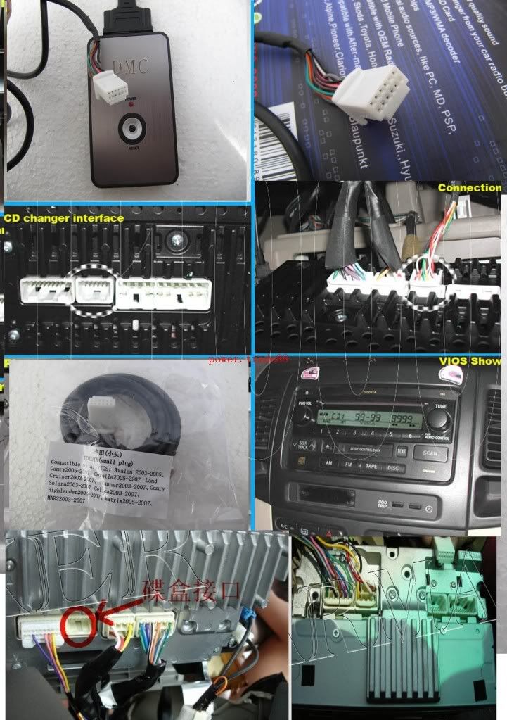

Реших тоя проблем със това:
на моя плейър има букса за чейнджър и с подобен кабел:
го вързах към системата, която го разпознава като оригинален чейнджър.
Извади аудио панела и снимай буксите отзад - според сайта на производителя е съвместим със следните модели:
Avensis 1998-2005 Celica 1998-2002 Corolla 1998-2003 Camry 1998-2003 MR2 1998-2002 Tundra 2000-2004 Rodeo1998-2003 Trooper Highlander2001-2003 LandCrusier 1998-2002 Sequoia 2000-2002 Sienna1998-2003 Tacoma 1998-2003 Avalon 1998-2003 4Runner 1998-2003 CamrySolara2000-2002 Honda-Passport1998-2003 Isuzu1998-2003 Amigo1998-2003
Vios Scion Corolla 2005 Camry 2005 Avalon 2003-2005 Celica 2003-2005 Matrix 2005-2006 MR2 2003-2005 Prado 2003-2005 Tundra 2003-2005 Sienna 2004-2005 Sequoia 2003-2005 Tacoma 2005-2006 4Runner 2003-2005 Highlander 2004-2005 Land Cruiser 2003-2005 Camry Solara 2003-2005
ТУК можеш да погледнеш модела на твоето аудио.
ТУК пък ще намериш официалните инструкции как да свлиш аудиото и монтираш Чейнджър или mp3 interface.

Не точно - този кабел дето съм ти го показал не е за Тойота въобще - серийния порт от едната е точно за това устройство - горе (Anycar), а от другата буксата трябва да съответства за вграденото аудио. Но това е само за Аnycar-a. За да свири чейнджъра и да го разпознае системата рябва да са съвместими - на сайта дето ти дадих има съвместими модели - Напр. на моята кола аудиото е това:
Буксата е тази:
а съвместим плейър е:
6-ти дисковый чейнджер Alpine (CHM-S630 или CHA-S634

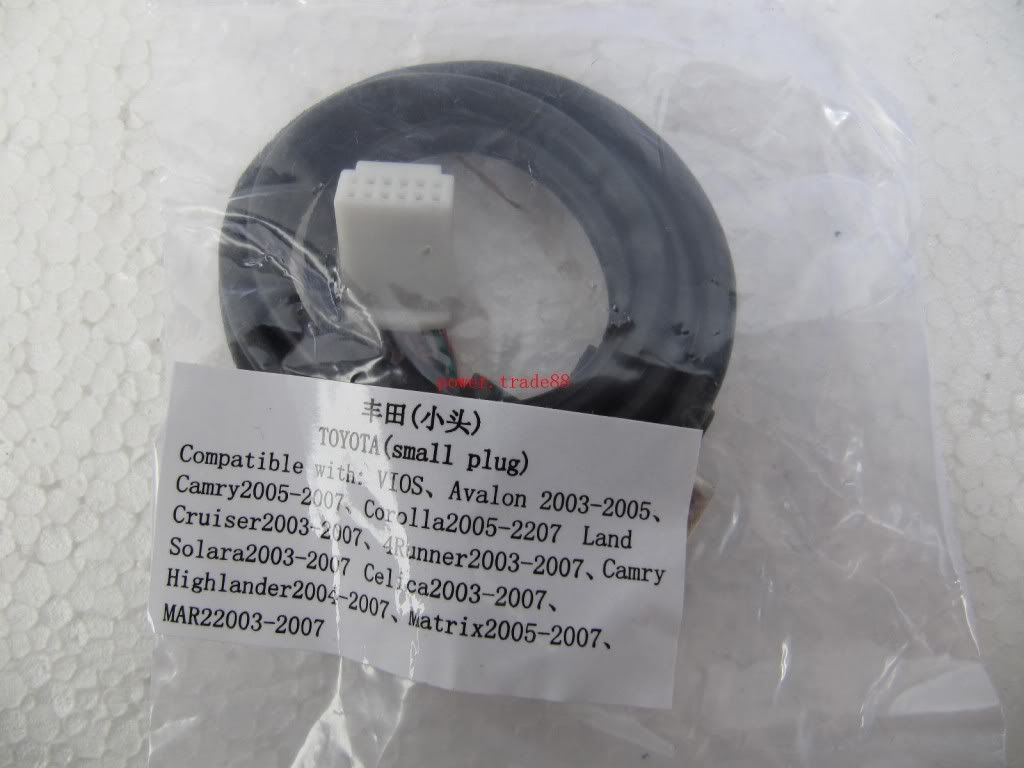

Намерих снимки на кабела за Mp3-ката:
Живко
Мнения: 49
Регистриран на: 02 Юни 2009 22:32
Мнение от Живко » 13 Юли 2009 20:03
Разбрах .Благодаря ти. :thumbsup:
п.п -като този ли? http://www.toyaga.org/bg/audio/?slaveid=13&prodid=56
Rudy
Мнения: 1347
Мнение от Rudy » 13 Юли 2009 21:52
Живко написа:като този ли? http://www.toyaga.org/bg/audio/?slaveid=13&prodid=56
Точно - но този е за моя плеър - виж какъв е модела на твоя и виж какви са съвместимите чейнджъри. Но но твое място не бих купил (пък и не взех) чейнджър - устройството, което взех има много повече предимства (а и е значително по евтино) - като качество на звука, може би отстъпва на Алпайна, когато слушам мп3-ки няма да има разлика, ако ще слушам оригинални дискове, вграденото СD, не е толкова лошо - без усилвател и със стоковите говорители със сигурност няма да усетя разлика. Освен това монтирането е елементарнo (т.е. сложих го в жабката), не иска захранване, нито зависи от друсане.
