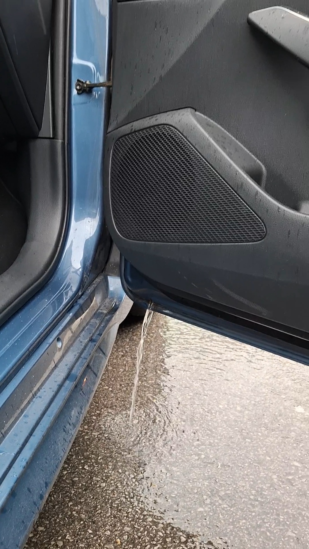

В долния край на вратите има тапи против прах, които с времето събират прах и боклуци и стават водонепропускливи, а вратите се пълнят с вода.
От Тойота са пуснали и сервизен бюлетин за короли 2019 - 2021(прикачен е към темата):
Всяка врата има по 3 тапи в долния и край, всички се вадят и се почистват. На предните врати
предната тапа не се слага обратно, а на задните най-задната, така остават само по 2 тапи на врата и водата се дренира бързо.
Според бюлетина след 2021 не би трябвало да имат проблем, но аз бих проверил и на по-новите.
