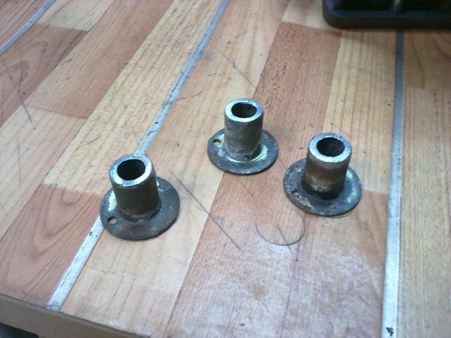

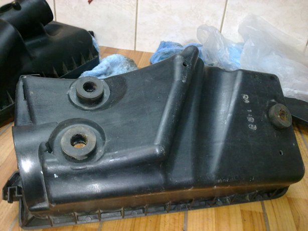

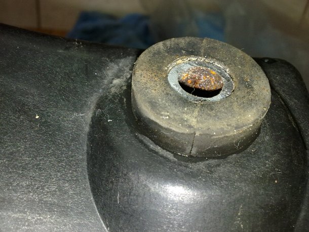

Тати и Павел са прави.
Кутиятя на въздушния фиртър правеше този проблем, само че причината не беше в маркуча до кутиятя, а във втулките и гуменете тампони. Наложи се да скъся дистанционните метални втулки с един мм. защото гумените тампони се бяха смачкали и не изпълняваха фукциите си по предназначение.
Ето и снимки, за по-голяма яснота.
