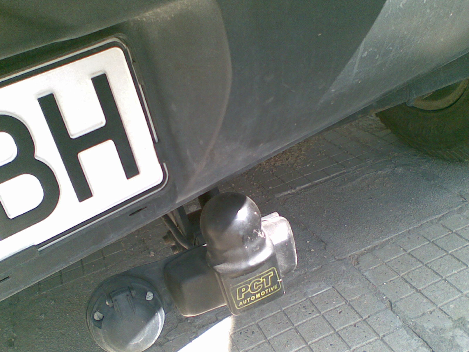

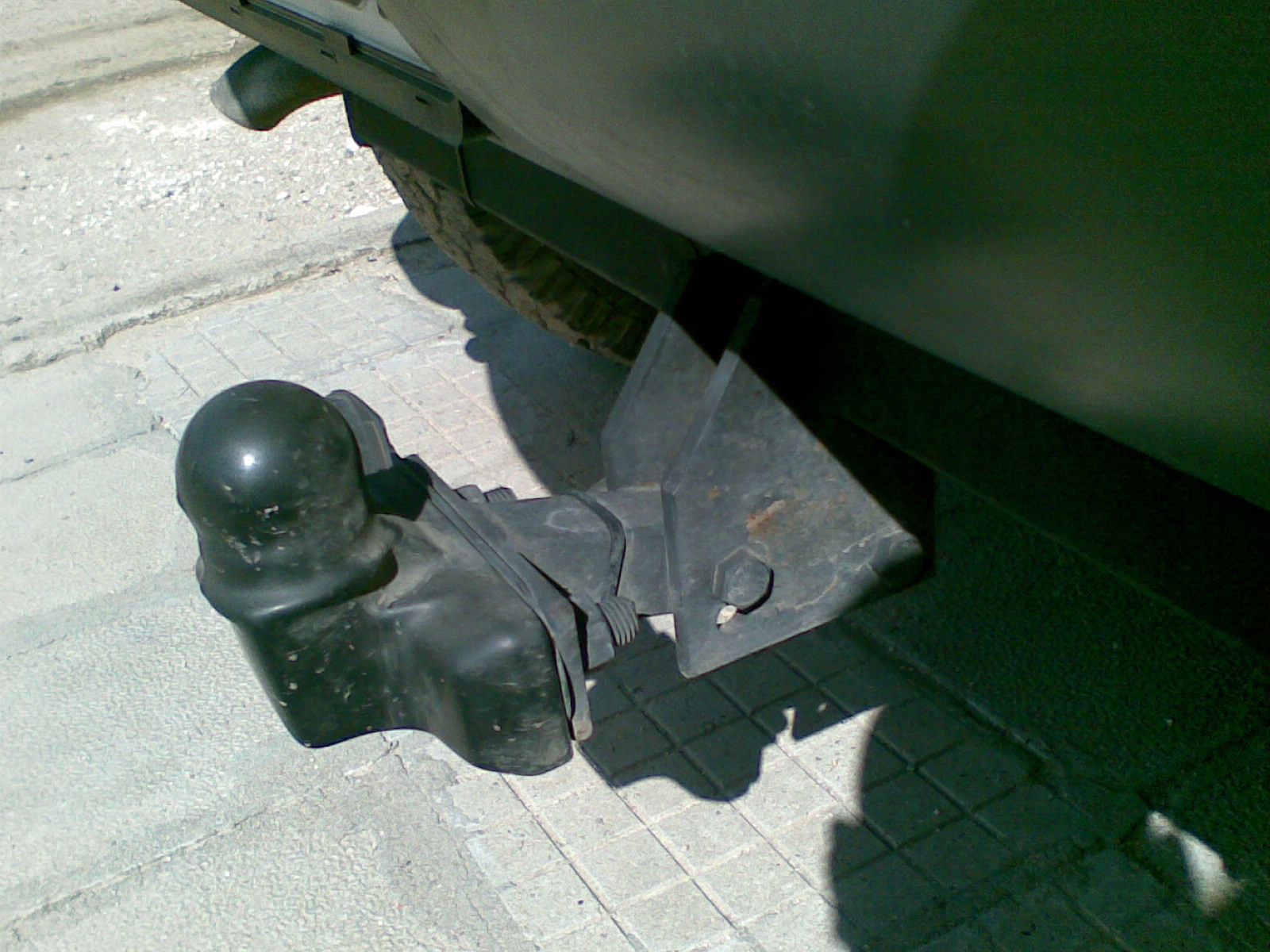

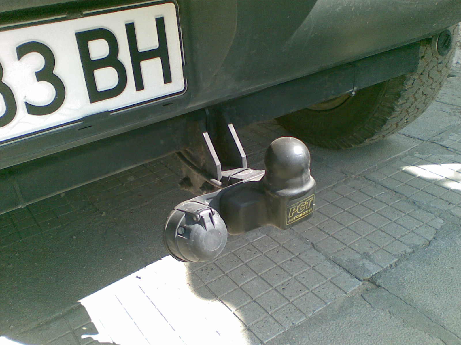

Джипа е 98г. къса база.Монтирах си оригинален разглобяем теглич (има табелка) и когато е сложен на мястото си вратата на багажника опира в топката.Моля ви за съвет.Да се мъча ли да го преправям или така трябва да остане.Има ли вариант да не са ми продали всички части към теглича?

здравей колега,имам същата колица уж и моя е оригинален,има две положения на топката... дано съм ти от полза :thumbsup: :thumbsup:

Моя теглич е друг вид.Има едно лостче с което топката се демонтира.Като гледам при теб теглича е доста по къс и може би затова не ти опира във вратата.Има варианти за преправяне,но ми беше любопитно дали и друг колега е имал подобен проблем.Пък и може Японеца да е имал някаква гениална идея, която аз не мога да разгадая.

Колега,гениалната идея на Японеца е следната:ако топката на теглича не се ползва,то той трябва да се демонтира.btw в някои Европейски държави е задължително да се махне tow ball-а ако нищо не се тегли в момента.И още:ако имаш прикачено ремарке,то така или иначе не можеш да боравиш с багажната врата на RAV-чето.В инструкжията за монтаж на фиксирания теглич на твоя автомобил пише че трябва да се изрежат 5-10 мм от долния ръб на задната врата (някаква пластмасова лайсна),за да минава над топката за теглене.В твоя случай теглича е разглобяем и просто трябва да се маха като не се ползва...Мисля че е работа за 10 секунди :whistle:

То,че е за 10 секунди работа, така е.Ама си е неудобство да откачаш ремаркето и теглича всеки път когато ти се наложи да ползваш багажника.Ако пък така е измислено - така да е. Аз си помислих,че съм го монтирал неправилно (въпреки,че няма как да се обърка).Единствено за което се сетих е,че може да е имало някакви подложки между теглича и купето дето не са ми ги дали.
