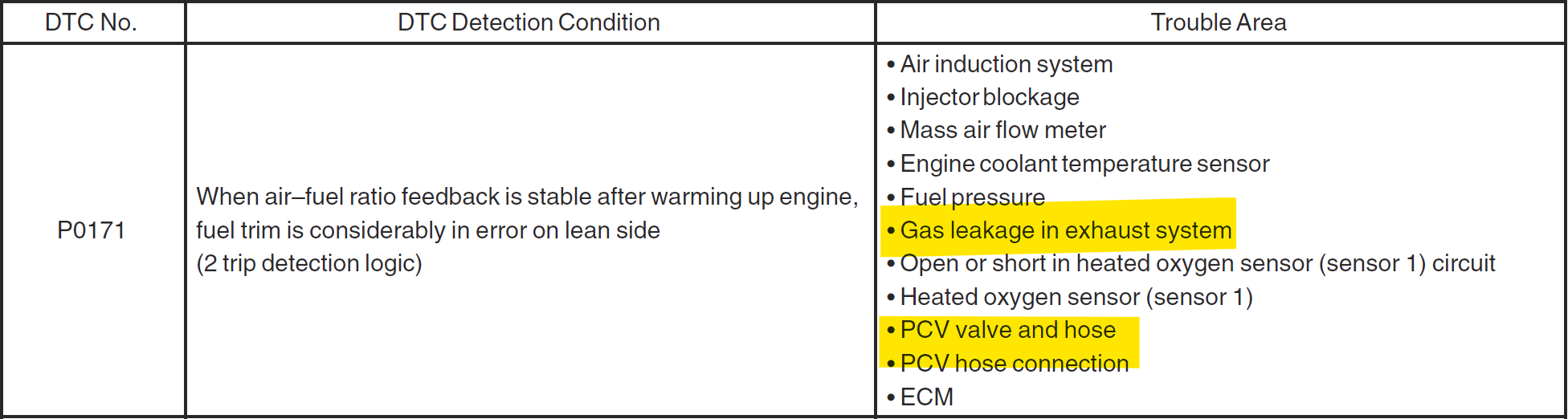

Още едно от сервизното ръководство което, повечето себеуважащи се майстори и шамани не четат, "защото те ги знаят тези неща", и да ги знаят ги подценяват:
Screenshot 2026-08-21 112944.png (118.14 KiB) Преглеждано 74 пъти
И последото, на което пък никой не му обръща внимание на диагностиката, "защото няма грешки", или не се сверяват стойностите според това което пише на conditions:
