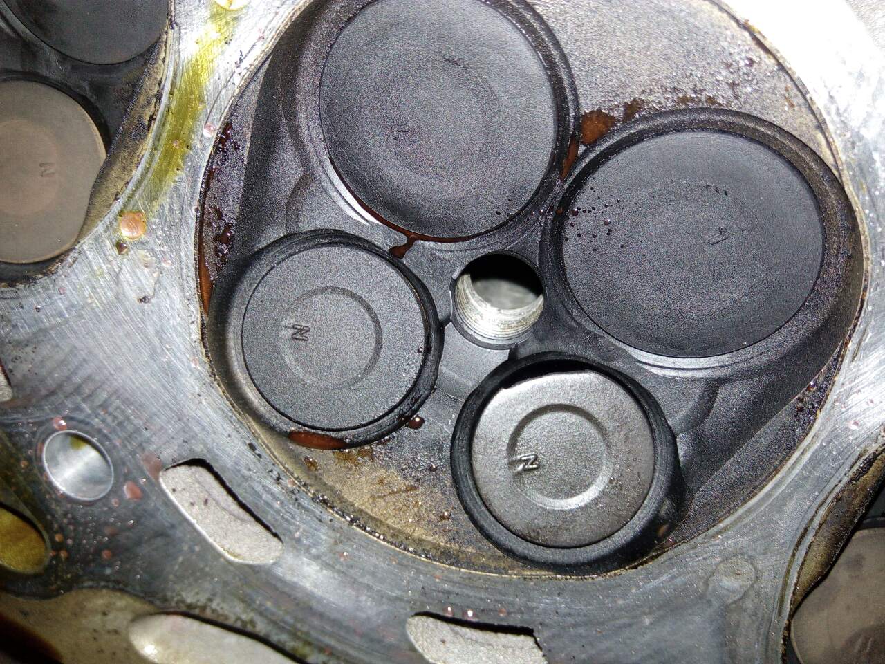

Ако можеш снимай типа на инжекторите на ГИ. Че и аз съм много любопитен.

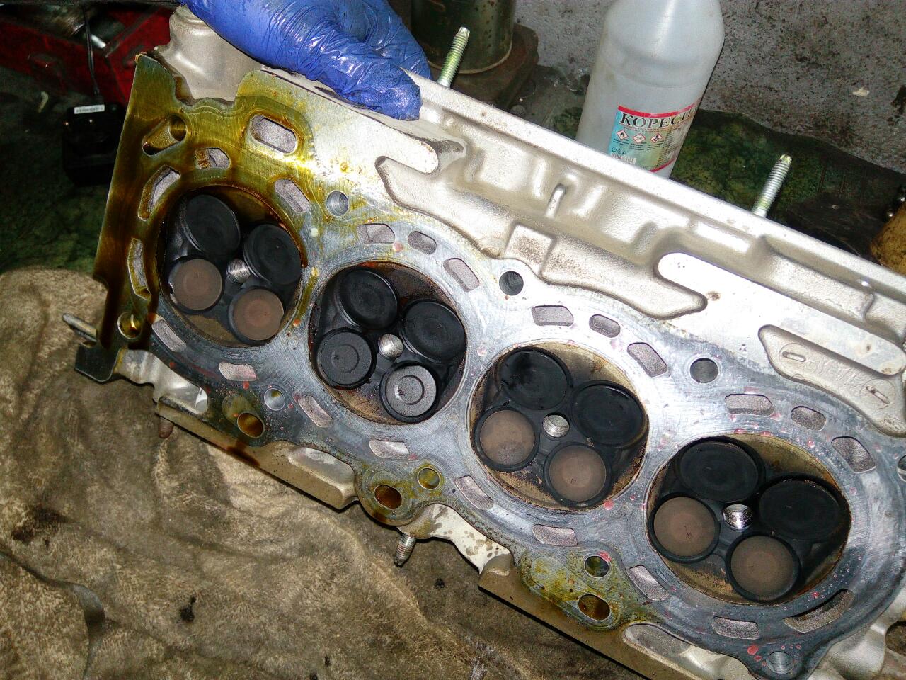

Това е снимката на клапана. Не съм правил настройка на газ анализатор,но това ще бъде първото нещо което ще направя след като е готова колата.
Ето и снимкита
Ето и снимкита
