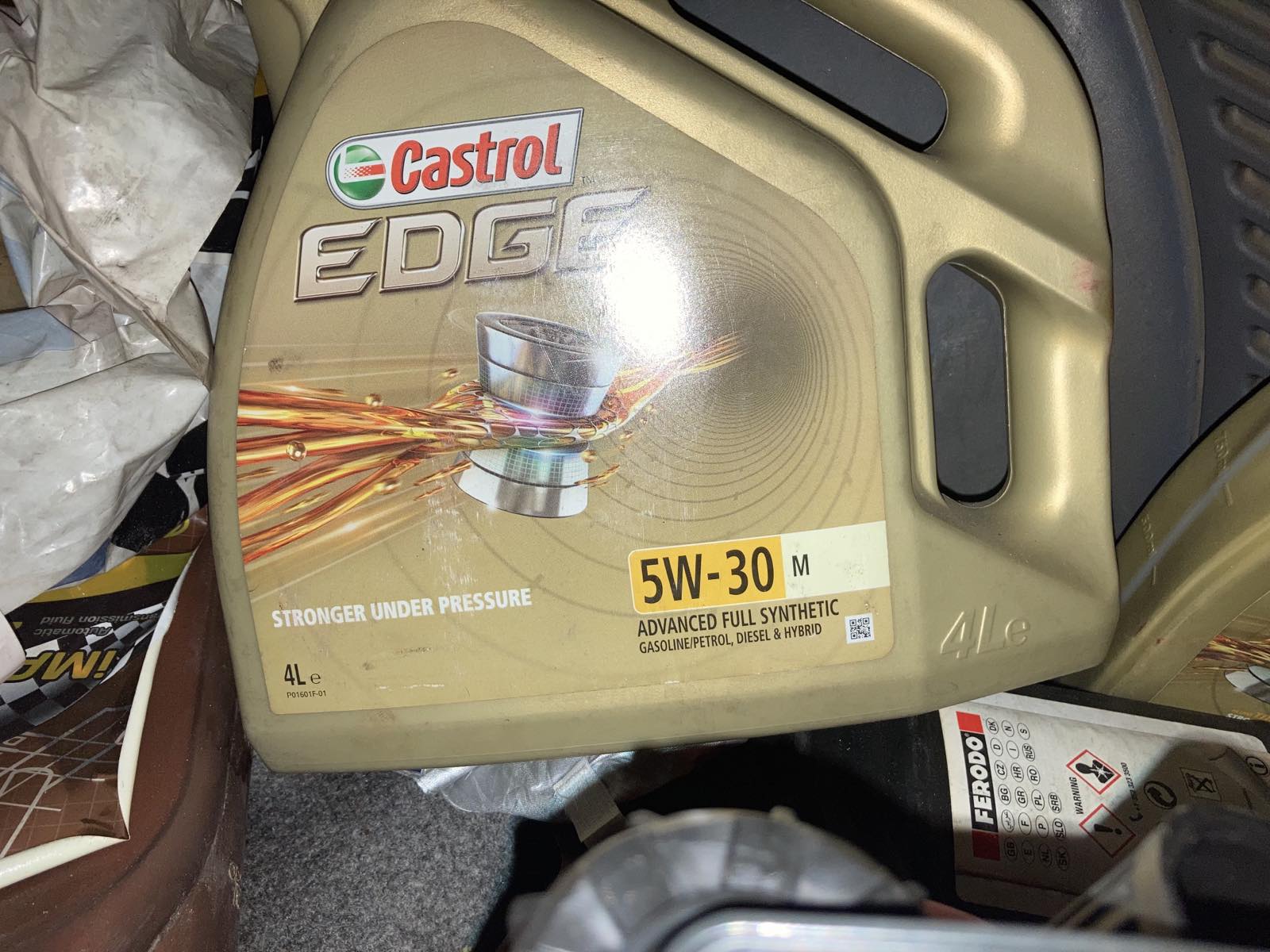

Това е маслото на снимката, не знам дали се вижда?
Мнения: 5951
Получена  благодарност: 840 пъти
Муден старт РАВ4 дизел 2003
Мнение от mapamop » 23 Фев 2022 19:24
Rstoilova написа: ↑23 Фев 2022 19:09 Това е маслото на снимката
Вискозитета е вероятно точният, но е единият аспект на картинката. Вижте на гърба на тубата и за маркировки какви спецификации по ACEA (АЦЕА на кирилица) и API покрива. Сравнете с тези в книжката. Ако нямате книжка - потърсете в раздела със ръководствата и си я свалете.

Това са спец. на маслото от снимката
ЕDGЕ 5W30 М
ЅАЕ 5W-30
АСЕА С3
АРІ ЅN Рluѕ
ВМW LоngLіfе-04
МВ Аррrоvаl 229.31 / 229.51 / 229.52
https://oilgroupbg.com/castrol-edge-5w-30-m-4l.html

Благодаря! Според мен маслото е добре, до колкото мога да се ориентирам по казаното от mapamop.
Ивайло Димов
Мнения: 1537
Местоположение: Шумен
Благодарил/а: 162 пъти
Мнение от Ивайло Димов » 24 Фев 2022 13:39
Не е вашето масло
https://maxcar.bg/avtomobilni-masla/toy ... -pfe-c2-5l
Това е вашето масло
