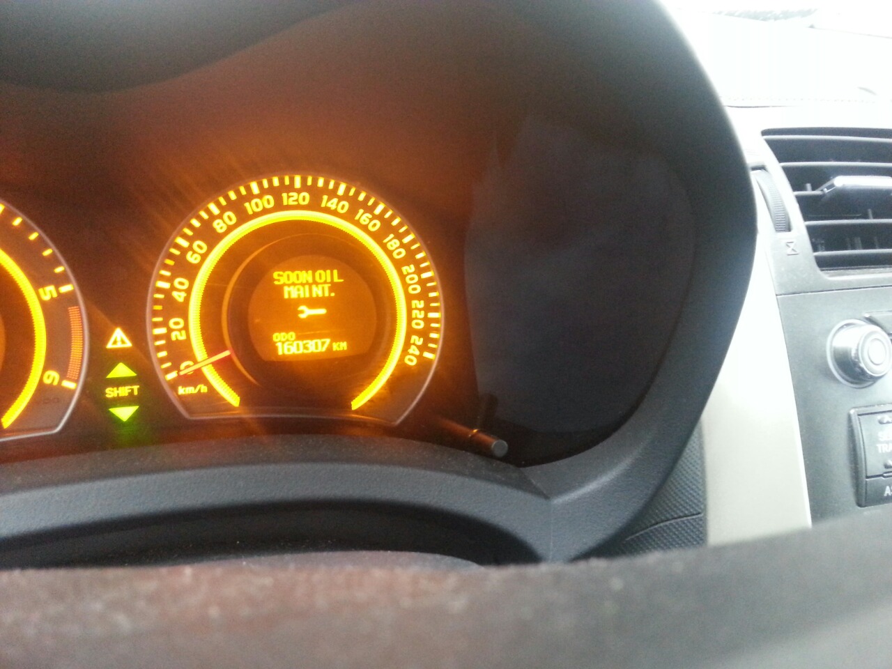

Колега Dizzle дали може да качиш снимка на дисплея, за да стане ясно къде го показва това напомняне. На моята тойота аурис е15 1.4 дизел 2008 г. не виждам подобно напомняне.

Мнение от FraDiavollo » 25 Яну 2019 13:56
Oil maint.jpg (232.73 KiB) Преглеждано 4877 пъти
