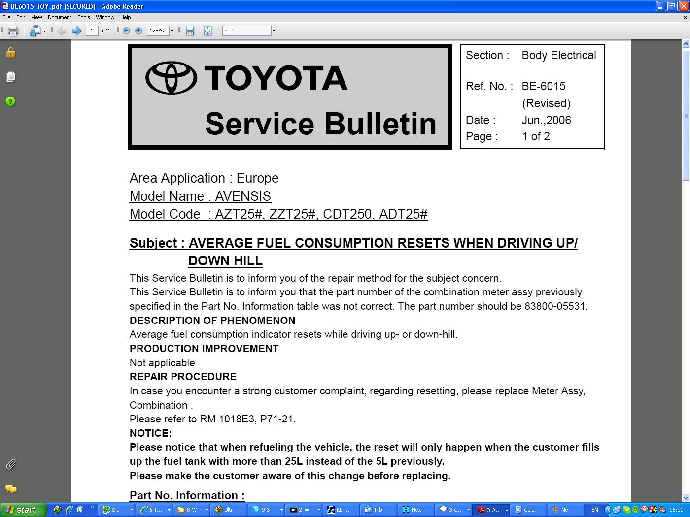

Колеги да знаете как се занулява средният разход на борд компютъра на Авенсис?
Обикновенно се занулява като заредя гориво, но някой път се случва да се занули без причина. Знаете ли защо? И мога ли да си го занулявам принудително с цел да си засека среден разход за определено пътуване?

Мнение от Vesko » 13 Окт 2009 15:54
Инфо за зануляването:
New Bitmap Image (3).JPG (191.41 KiB) Преглеждано 2743 пъти

А има ли възможност аз да си го ресна?При мен го има този проблем с рестарта при наклон,но не разбрах как може да се оправи и колко ще струва dry.gif

браткото написа:А има ли възможност аз да си го ресна?При мен го има този проблем с рестарта при наклон,но не разбрах как може да се оправи и колко ще струва dry.gif
Зареждаш 5л и се ресетва или накланяш колата. biggrin.gif За оправянето се сменя таблото, а колко ще струва триябва да питаш някой от дилърите.
