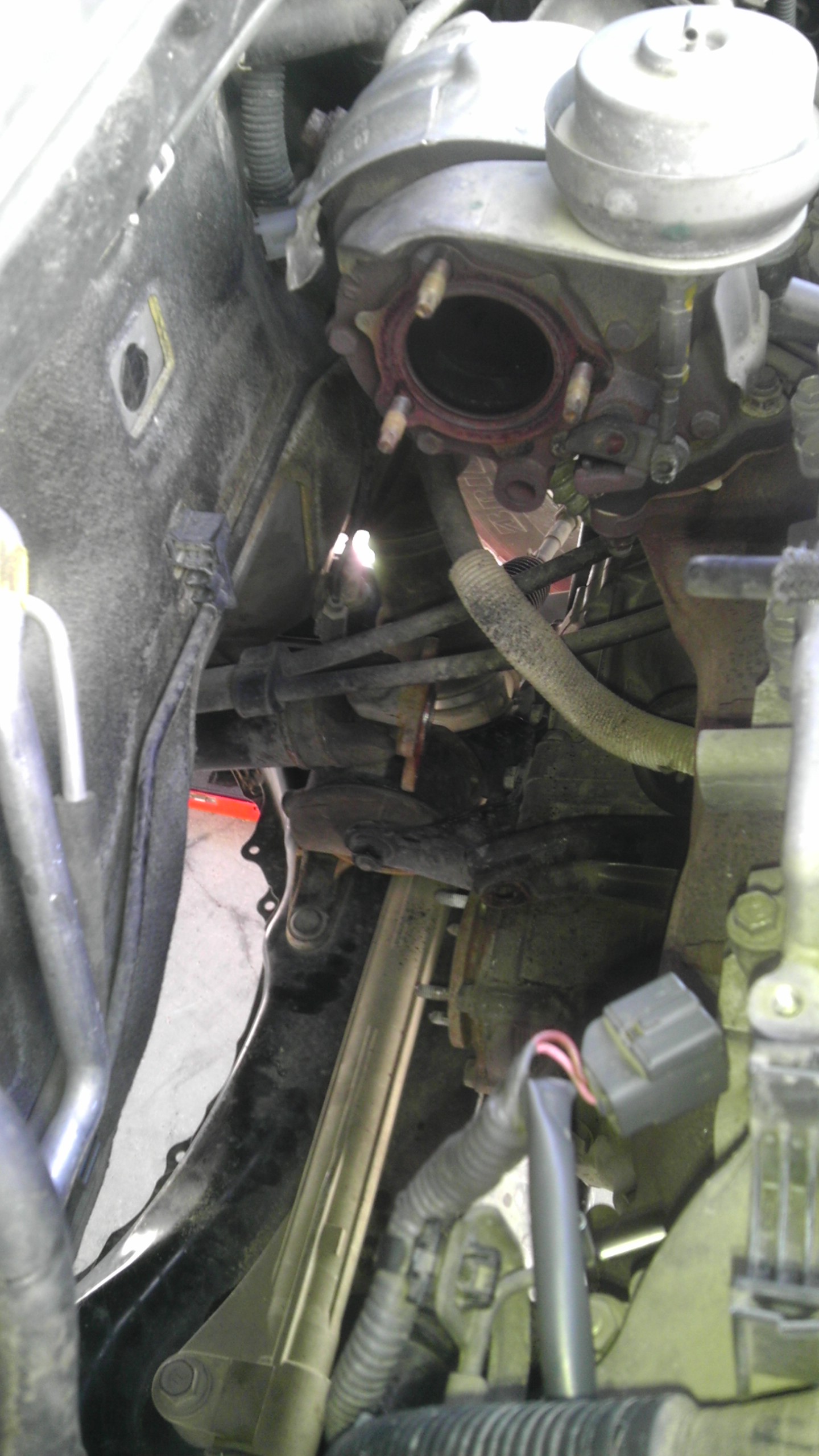

ЗДРАВЕЙТЕ.ОТНОВО ИМАМ ПРОБЛЕМ С ДПФ-А.ТОЗИ ПЪТ МИСЛЯ ДА ГО СВАЛЯ САМ И ДА ГО ДАМ ДА ГО ПОЧИСТЯТ.ТА ВЪПРОСА МИ Е НЯКОЙ ИМА ЛИ СИ ИДЕА КАК ПО ЛЕСНО ДА ГО СВАЛЯ.НЕ ЧЕ РАЗБИРАМ ТОЛКОЗ АМА НЕВОЛЯТА УЧИ,ЩОТ СЪМ НА 1 ОСТРОВ И СЕРВИЗИТЕ СА ПОД ВСЯКАКВА КРИТИКА.ТА АКО НЯКОЙ МОЖЕ ДА МИ ПОМОГНЕ !!!!!!ЧАКАМ ПРЕДЛОЖЕНИА. worthy. :help: gif

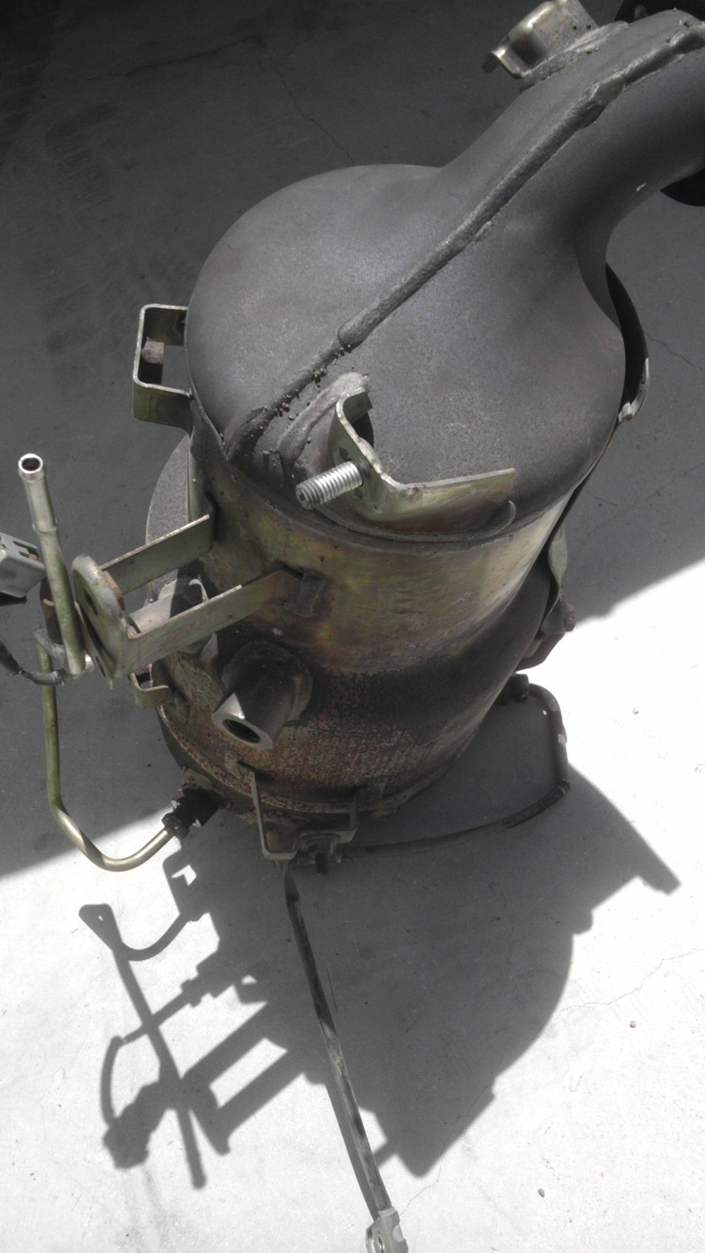

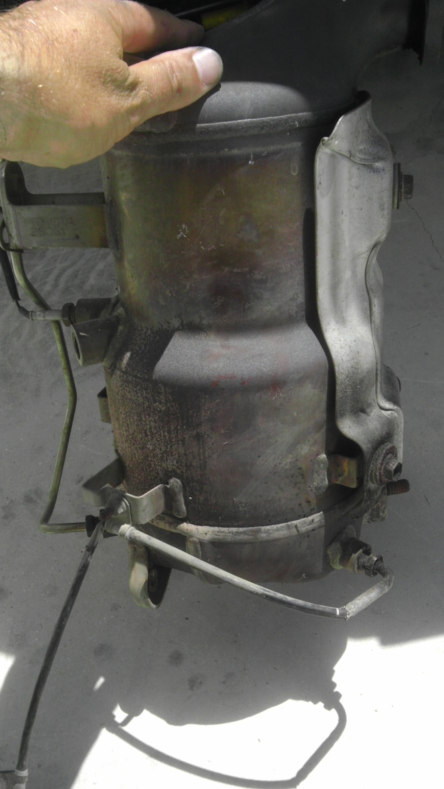

те това е животното(ако се вижда).отдолу си е бяло,а отгоре подобаващо черно.та въпроса е:замърсен ли е или не дпф който има представа да пише.

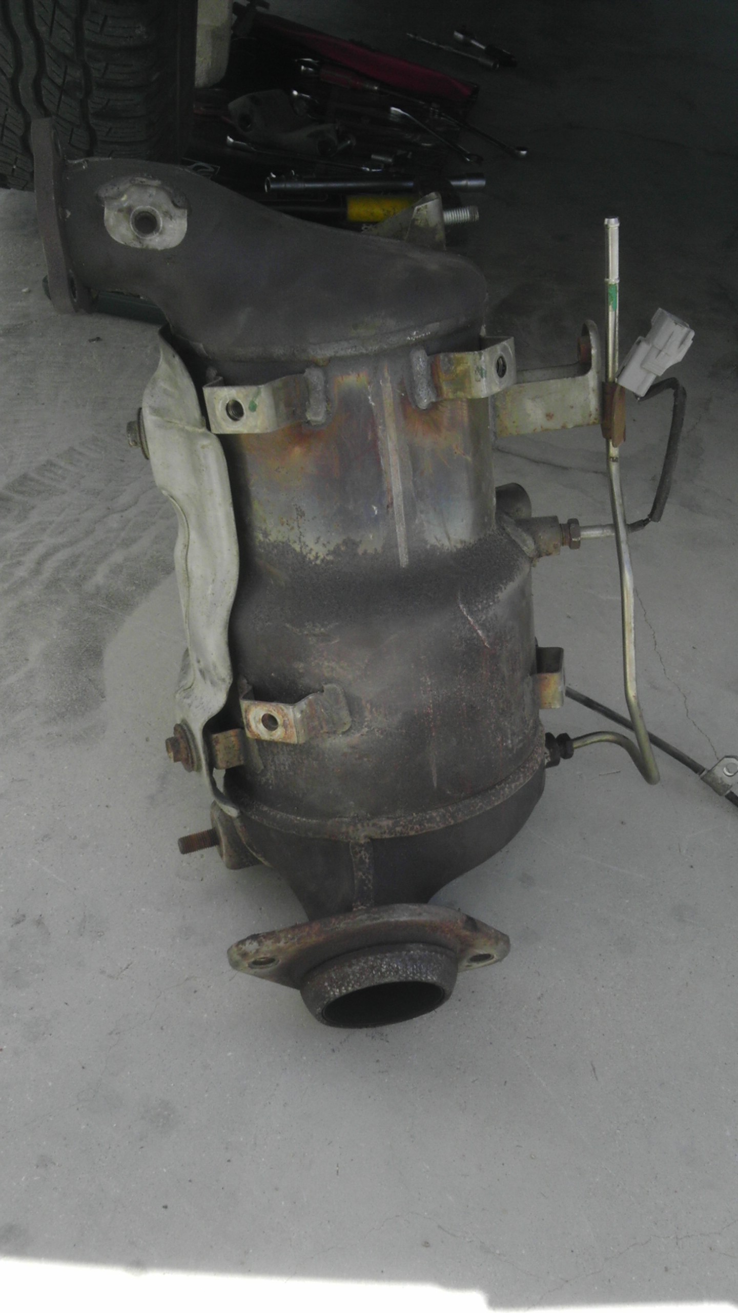

Това що ли ми прилича повече на катализатора? Ти сигурен ли си, че имаш ДПФ на тоя мотор? Д-КАТ ли ти е мотора?

мотора не е д-кат а нормален 136коня.за дпф ми казаха от тойота,излизало по намер на рама.

Излиза един номер защото са в едно тяло.

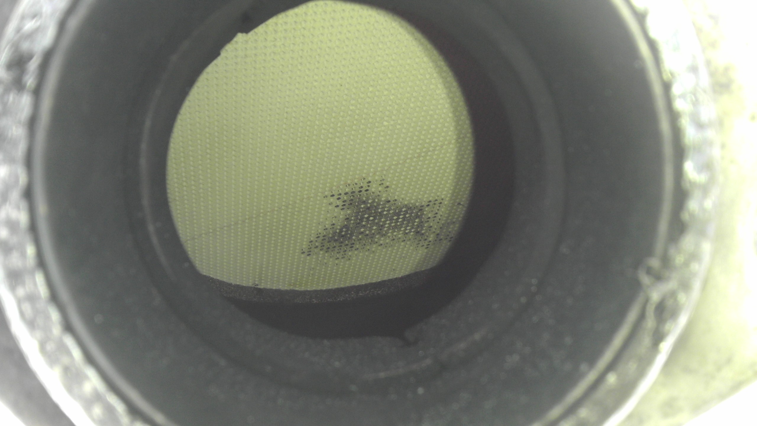

Ти как го отвори ?Отряза ли го?Или си снимал през отвора на тръбата?
Можеше да напълниш химията през отвора за датчика без да го сваляш.Оставяш известно време дренираш и после само палиш и изфорсираш.

снимах през отвора на тръбата.по датчика имаше бая сажди.дали е възможмо от това да ми дава грешка.а за химия през датчика не съм чувал.тука единствената възможност е чрез някакъв пистолет,и после препарат в горивния филтър и резевоара,20 минути работа на място и после газ. punk.gif
