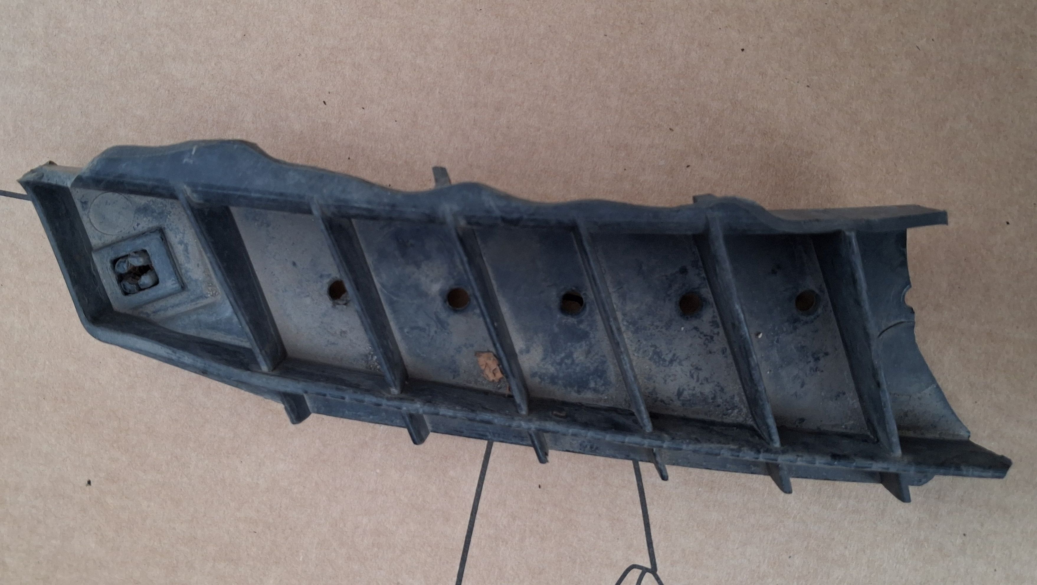

Наскоро купих Тойота Версо 2017. Погледнах отдолу предницата и забелязах някаква пластмасова част счупена.
Бих искал да разбера името на частта, трябва ли да се смени. Това означава ли че колата е блъскана отпред?
И още един въпрос. Като излизам натискам бутона за заключване на всички врати и затварям шофьорската врата. Всички други врати се заключват, но не и шофьорската. Това дефект ли е?
Прилагам снимка и видео
