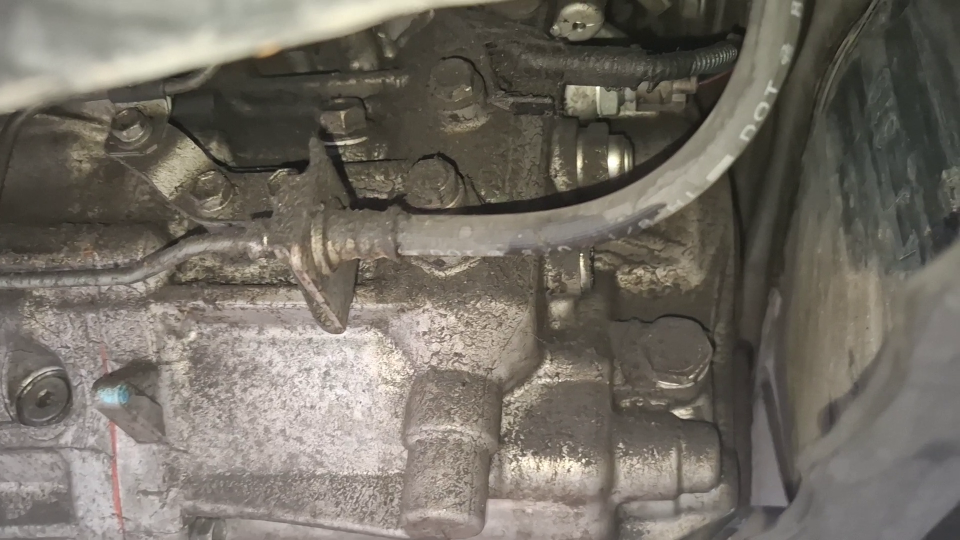

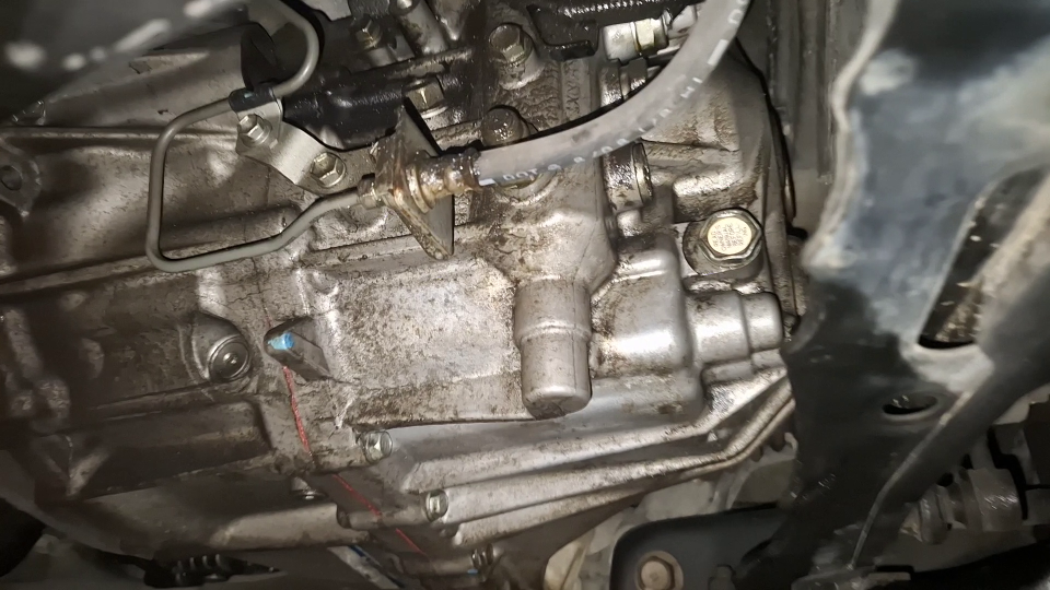

ето ви резултата от добавката, хубаво е да имате информация как действа.
на кратко - отне 6 месеца за да подейства
Като закупих автомобила (рав4 2009, 2.2 д4д) преди 8 месеца течеше масло от скоростите и капеше по земята.
(чест проблем при Рав4 3то поколение - имат проблем със семеринг на селектора)
сложих тази добавка от 10тина лева и не очаквах много, и на практика не се случи нищо, пак си течеше, но в немски форум пишеше да се изчака, защото действа бавно.
4 месеца по-късно спря да капе и днес 6 месеца по-късно направих снимката.
Screenshot 2025-07-27 092732.png (635.03 KiB) Преглеждано 12560 пъти

около 10 000 km минах, маслото си е на макс.
имаше капки по земята, не някакъв брутален теч
iovkito ако имаш теч от 1 литър на 200км, тогава си за по-сериозен ремонт
15лв семеринг, има и за 5 лв биален лагер, какво му плащаш , ама не е толкова просто да се направи :)
