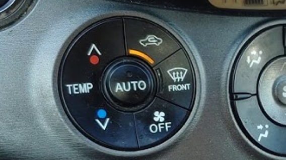

Клапата за Рециркулация на въздух се отваря/затваря сама според температурата, искам винаги да е отворена , но ако е по-топло отвън се затваря като потеглям.
къде се настройва в Техстриим да е отворена по дефолт ?

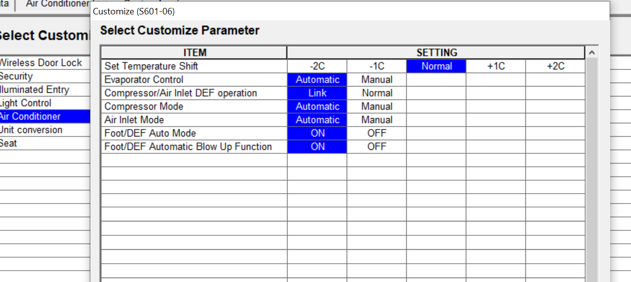

всички рав4ки с климатроник страдат от тази настройка, а идва лято.
ето менюто:
CUSTOMIZATION MENU > AIR CONDITIONER >> AIR INLET MODE
ето менюто:

Air Inlet Mode - Эта функция позволяет автоматически изменять режим на режим
рециркуляции после включения системы кондиционирования.
Направи го на Manual.

Ето ти и от Toyota CH-R Service Manual: Customize Parameters: Air Inlet Mode - Function to change the mode automatically to recirculation air mode when turning the A/C on to cool the cabin quickly - 0:Automatic,1:Manual
