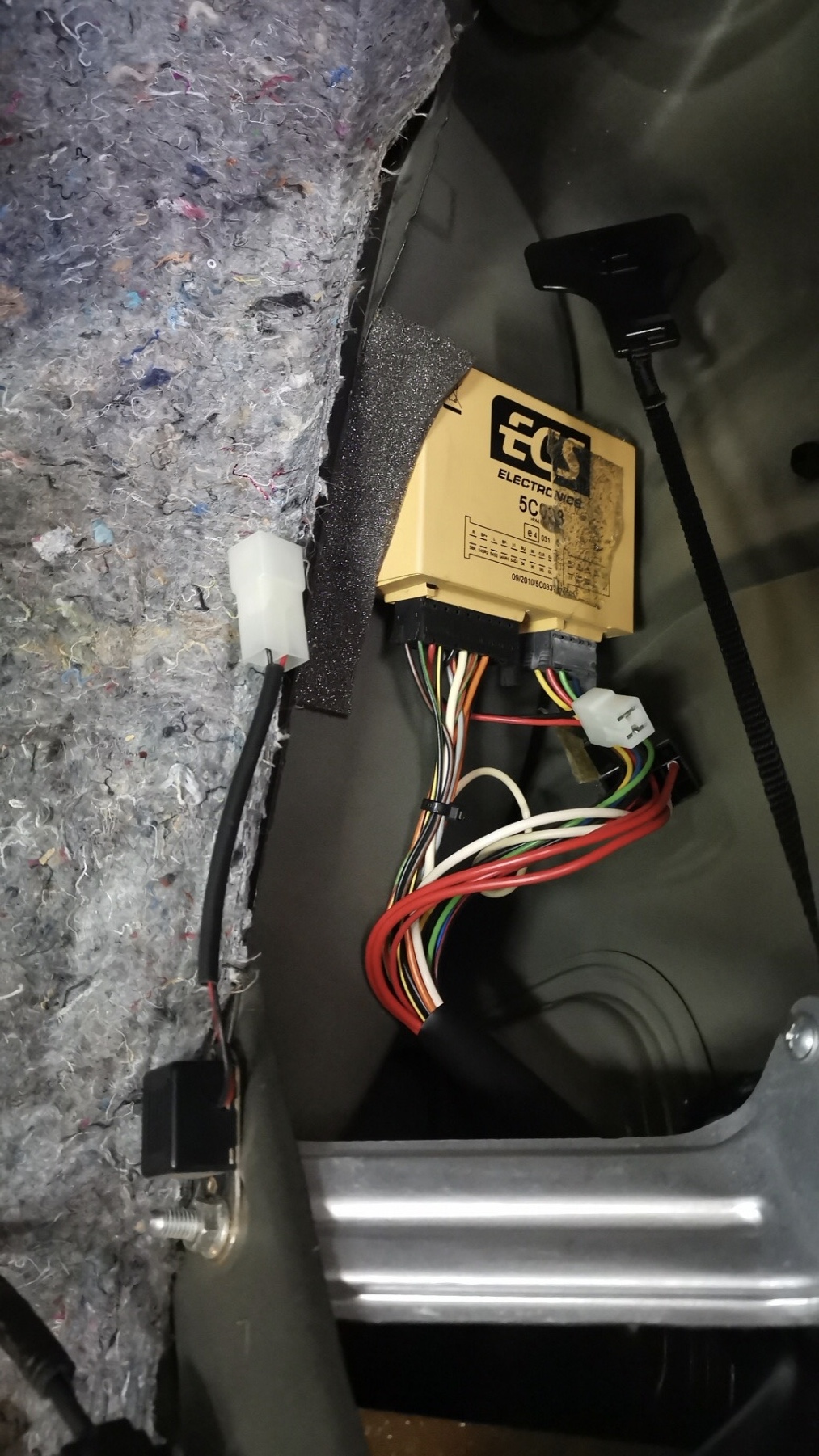

Няма парктроник, и не е добавян. Съжалявам, че прпоуснах да запиша какъв беше модула. Почти зад седалката, в багажника, под кората.
И към него вързан зумера. Майстора, само го изключи и сглоби корите, че сега няма време за мен... Но ми се иска да знам за какво е този модул.

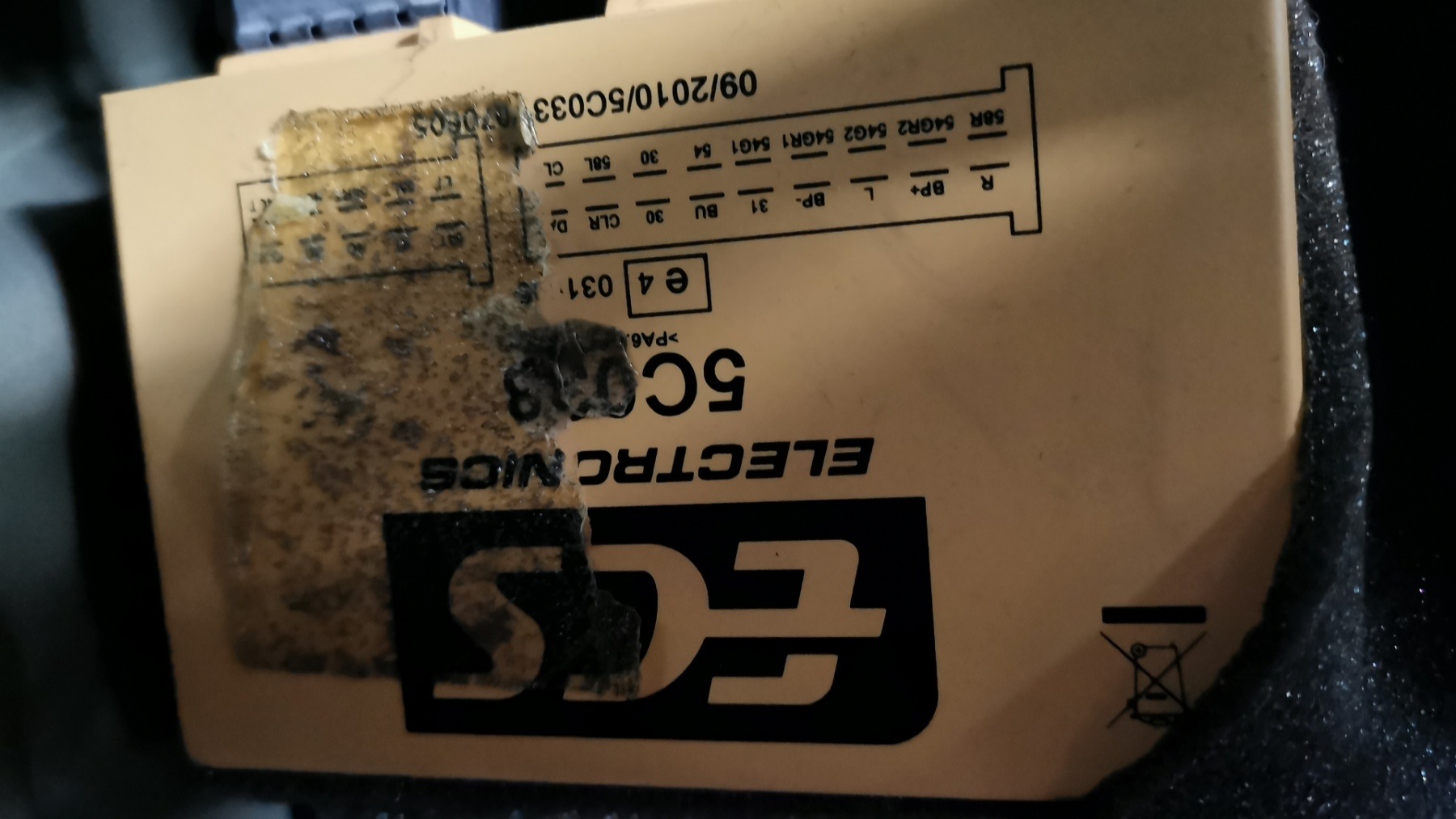

Снимайте модула,сигурно има лепенка.

И модулът е отзад, почти до ролката, където се навива лявия предпазен колан и от него излиза букса с зумер.

Та, проблемата е разкрита. Модул за инсталацията към ремарке/каравана със зумер. Поради някаква причина се задействал и свири. Изключихме зумера, изолирахме добре буксата за към ремарке и те така...
