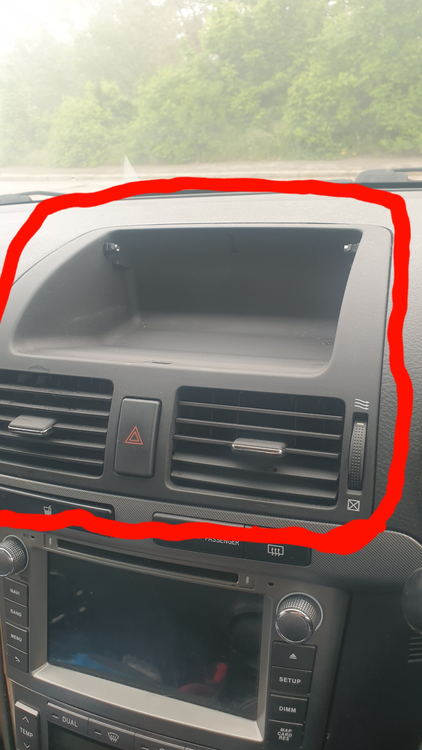

Здравейте! По- незнайни причини капака на жабката го намерих със счупени щипки без да съм го докосвал!!!
Сега искам да сваля цялата пластмаса за да си оправя и перките на въздуховода, че са се откачили или счупили. Как да махна цялата тази пластмаса?

Махаш лайстната под него - тази с чашкодържателя и копчето за подгрев на задното стъкло, отвиваш двата винта под нея и после другото е на щипки и излиза

По логика тръгваш от долу нагоре ...пепелник ,модул на климатроника,мултимедия...гледам в средата има отвор ,там светни дали няма винт .Работи спокойно без да бързаш ,за да не потрошиш конзолата ,има специални инструменти от мека пластмаса за работа в купето .8-9 лева струва малкия набор от няколко броя

Няма нужда от тях - всичко излиза с голи ръце. Отваря се жабката, лайсната се хваща през отвора за жабката около левия ъгъл под духалката на пасажера (колата е с дясна дирекция) и се издърпва назад да освободи първата щипка. После се освобождават по същия метод щипките надясно с дърпане хоризонтално назад, по цялата дължина на лайсната. Освобождава се буксата за индикатора и се хвърля лайсната на задната седалка.
На модула посредата се развиват 2 видии с черна глава и рапидна отвертка 6мм и самия модул се надига и издърпва за долния ръб първо леко нагоре и леко назад и после назад внимателно да не се скъса кабела за бутона на аварийните светлини. Откопчава се буксата на бутона за аварийните, който е на много приятно място между духалките. Самите духалки са на зъбчета които се надигат нож за хранене от задния край на целия модул и мисля да излизаха назад. Ламелите вероятно са счупени от смотаните стойки за телефони и ароматизатори и откриваме че духалките са за смяна.
Kepenerov, драсни едно лично кои духалки са ти потрошени и ще видя моя моргаджия да му извия ръцете само за тях, че по принцип вървят с панела, който дори и втора употреба не особено евтин в моите очи.

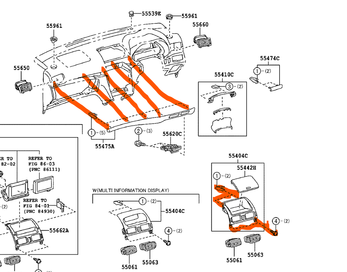

Картинка със крепежите къде са:
Screenshot 2023-05-23 091332.png (359.14 KiB) Преглеждано 4775 пъти
