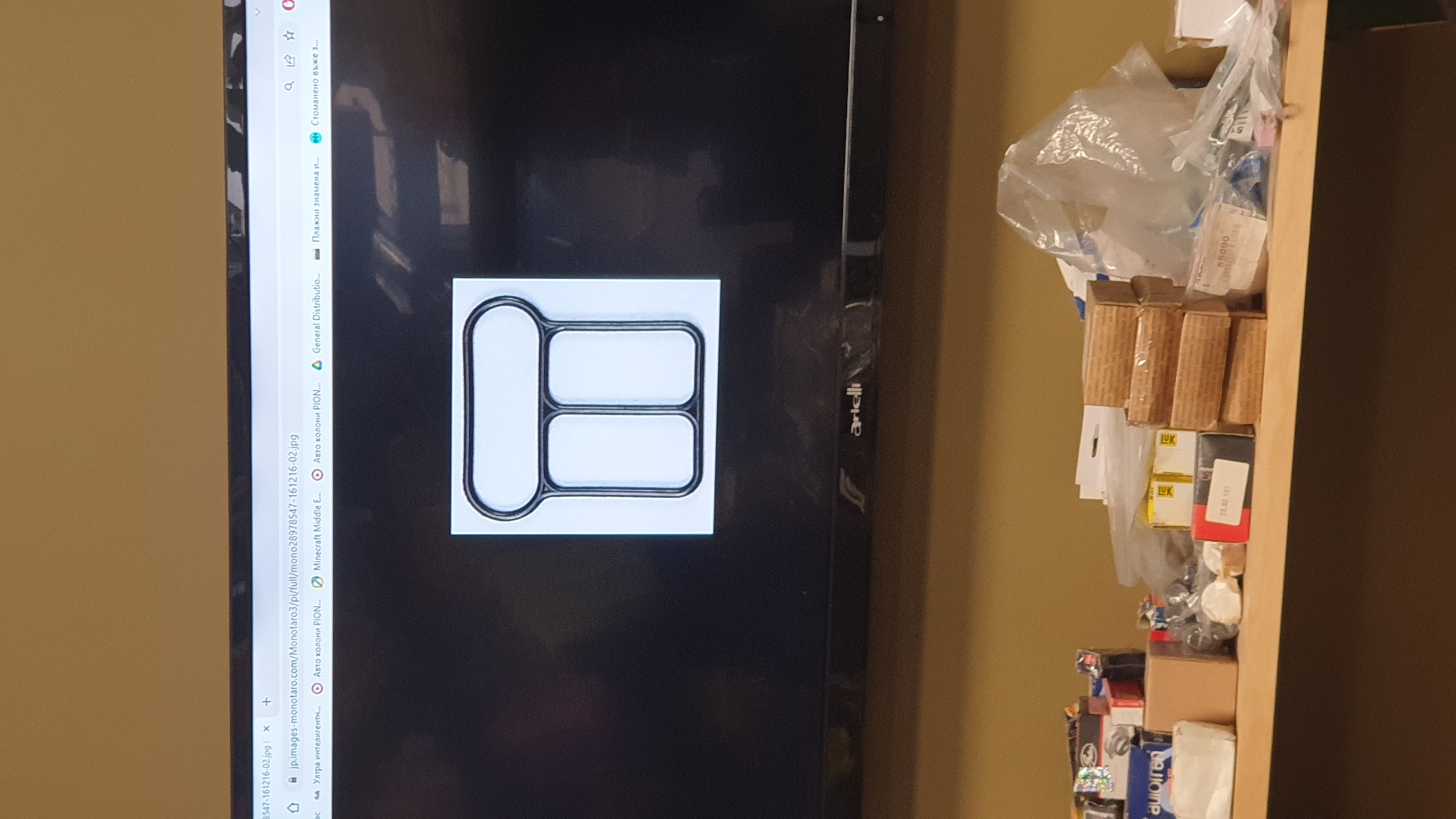

Публикувано на: 11 Май 2023 21:46
от Kepenerov
mapamop написа: ↑11 Май 2023 17:36 Набавете си гарнитура с номер: 22271-75031
В магазина ми показаха тази гарнитура по този номер, дали така изглежда?
