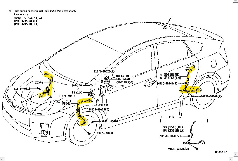

Благодаря за съвета да тествам първо кабела и буксата. Сам си обслужвам колата колкото мога,но при смяна на дискове и накладки не съм забелязал къде минава кабела и къде е буксата. Ако някоѝ разполага със снимки или картинки ще ме ориентира наѝ добре,също и на главината.

alfredov написа: 21 Фев 2023 11:23 Ако някоѝ разполага със снимки или картинки ще ме ориентира наѝ добре,също и на главината.
На главината отзад е очевидно къде е буксата и края на кабела.
Пътя на кабелите според ВИН-а от подписа ви (заден десен е огледален на заден ляв):
Screenshot 2023-02-21 130703.jpg (115.53 KiB) Преглеждано 14644 пъти

Благодаря много, а имаш ли номера на главината с датчика като част да проверя евентуално с каква цена ще ме зарадват че ако не стане с кабелчето или буксата да съм подготвен.
Toyota Prius 3-2010г. грешка С0215
Публикувано на: 21 Фев 2023 16:04
от mapamop
42450-47040 - лява и дясна са еднакви според каталога който имам (09.2020)
Заден ДЕСЕН кабел: 89516-47070, main: 89516-47090, sub: 94150-10641
Заден ЛЯВ кабел: 89516-47080, main: 89516-47100, sub: 94150-10641
