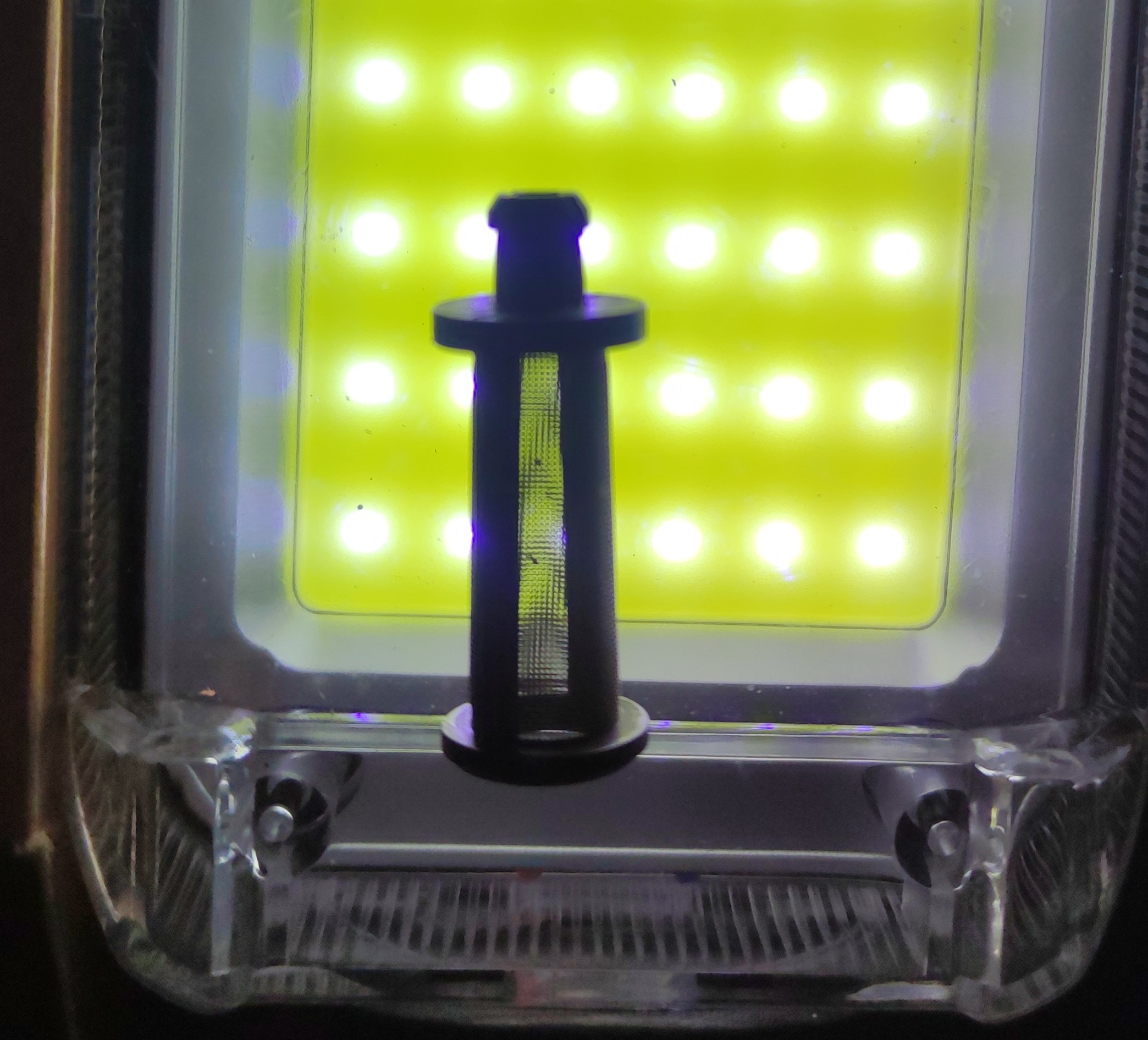

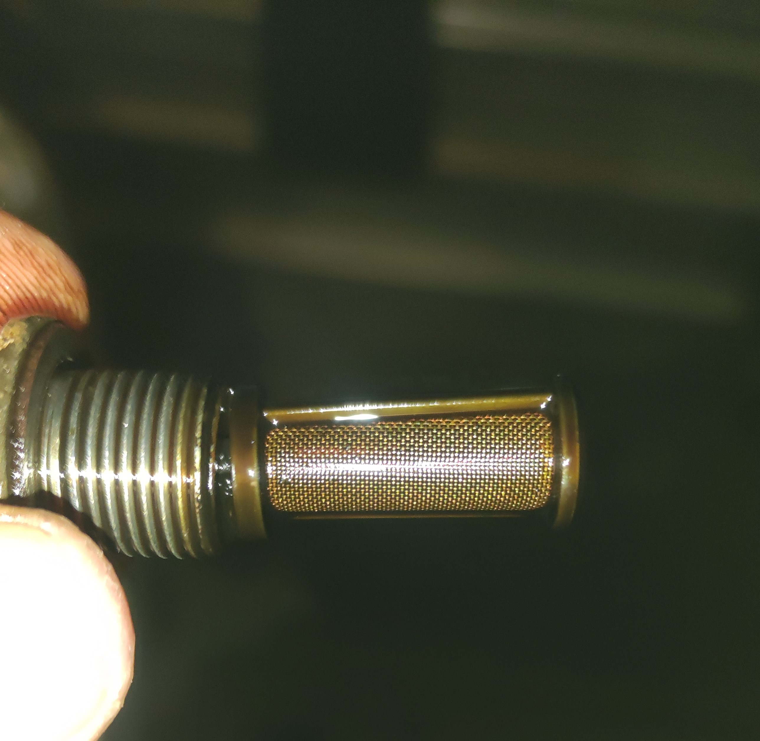

Valio155 написа: ↑21 Дек 2022 22:03
цедка но клапана е чисто нов
И като е запушена цедката преди него, която трябва да ви пропусне маслото какво става?
Картинки за размисъл:
Преди:
- 1643022073342.jpg (943.57 KiB) Преглеждано 3327 пъти
След:
- 1643022073336.jpg (586.48 KiB) Преглеждано 3327 пъти
