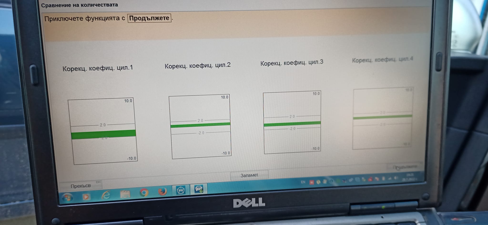

Здравейте след рециклиране на дюзи се появи едно тресене на мотора когато е на място и като форсираш на 2000-2100 оборота,в движение не се усеща!Въпроса ми е проблем ли е да я карам с тези стойности?Благодаря!

Екрана не е на TEchStream но ако стойностите са коректни, то няма проблеми .. допуска е -3/+3 твоите са <2 .
