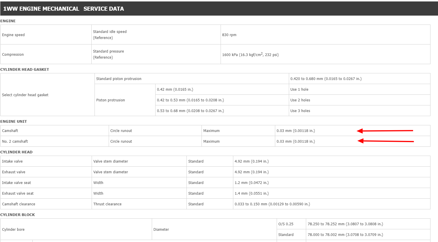

Нека да проведем експеримент - как се тълкува посочената информация:
1VV Cam.png (69.14 KiB) Преглеждано 9544 пъти

отклониние от нормално положение на вариаторите на двата вала.
то това ясно, че процедурата е таката и теоретично би трябвало да светне check engine при разтегляне на веригата по голямо от това.

Опитах се да ви покажа, че няма параметри за "разтегленост" на веригата - явно производителят смята, че е с ресурс равен или по-голям от този на мотора. Според производителя по-скоро моторът ще си изяде валовете...
Специално ви качих и шот от ОЕМ базата данни.
Имайте предвид, че по номер 13506-WA011 не се намира на склад ОЕМ верига - има само заместители от кучи марки като БлуПринт и единственото решение е може ФебиБилщайн като марка с репутация.
Веригата не е кой знае колко пари, но трудът да се свали това недоразумение е огромен.
На ваше място не бих заменил ОЕМ верига без следи от проблеми и поставена в коректно и редовно обслужван агрегат с някоя съмнителна марка.
Разбирам страховете Ви от BMW и техните "сервизни подвизи", но доколкото става ясно Вие сте си избрал мотора, т.е. налице е информирано съгласие.
За да сте спокоен - след справка с търсачката не открих нито един пост за смяна на верига на тези двигатели и това е нормално, автомобилите с тях са все още "нови" по родните стандарти. Също така нито на руски, нито на английски се намира достоверна информация за замяна на верига на 1WW - май бъркате 1WW/N47D16 с някой от старите N47 мотори на BMW...
Може да предоставите VIN за проверка за активни сервизни кампании.
